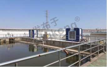

以某市政污泥处理厂的改造项目为例。该项目的核心控制对象包括脱水车间的污泥干化设备以及各类现场参数的监控报警。主控大脑采用了先进的西门子CPU,整体架构基于高速、实时的PROFIBUS DP总线。然而,在执行层,几台高精度的Modbus RTU称重仪表却成了刺头”——它们只支持传统的串口通讯协议。image.png
两种协议底层架构不同,数据交互规则各异,直接导致了通讯壁垒。如果为了接入新系统而更换称重仪表,不仅成本高昂,还会导致漫长的停产周期。为了在不改变原有硬件架构的前提下实现系统互通,项目引入了耐达讯自动化的NY-B801MODBUSPROFIBUS协议转换网关。

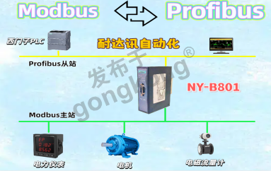

NY-B801网关并非简单的物理接口转换器,而是一个内嵌协议栈的智能通信枢纽。在网络拓扑中,它承担着双向翻译的职责:在PROFIBUS侧,网关作为一个标准的DP从站运行,响应主控PLC的周期性轮询;在MODBUS侧,网关则化身为MODBUS主站,主动去查询称重仪表上的运行参数。
通过内部的数据映射机制,网关将称重仪表MODBUS寄存器中的关键数据(如重量值、设备状态等4xxxx区数据),精准提取并重新封装为PROFIBUS总线的I/O映像区数据。对西门子PLC而言,网关背后的称重仪表就像是直接挂载在总线上的本地IO模块,实现了数据的透明传输。

在工程落地方面,该网关极大降低了调试门槛。在PLC侧,工程师只需在博图或STEP7软件中导入网关的标准GSD文件,完成硬件组态与DP地址分配;在网关侧,通过可视化配置软件,将称重仪表的寄存器地址与PROFIBUS的字节区进行简单的拖拽映射即可。整个过程无需编写复杂的底层串口轮询代码,大幅缩短了施工与调试周期。
