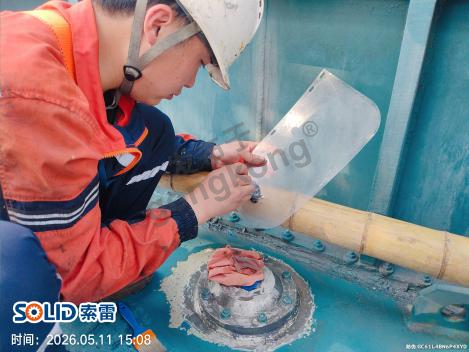

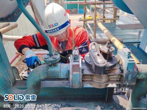

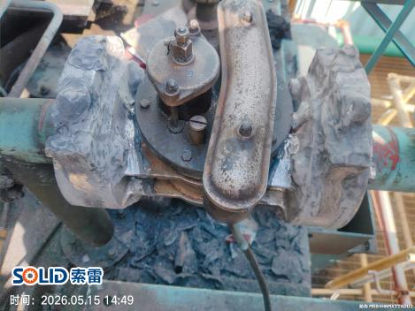

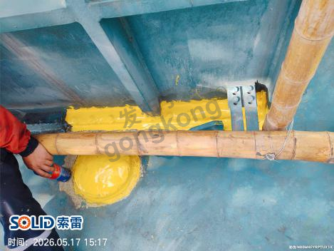

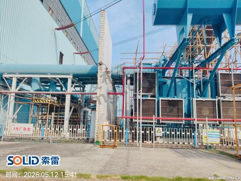

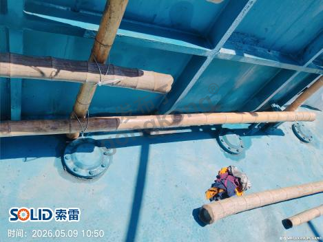

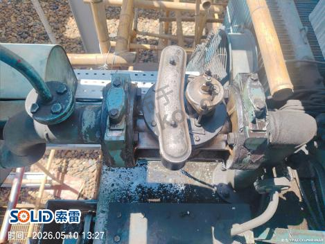

案例背景: 某投运34年的500kV变压器,包括厂变和主变上网两部分。22kV厂变漏油位置集中在瓦斯继电器前后两个法兰盘(直径300mm),外侧500kV变压器漏油位置包括下部两个油流指示器蝶阀、上部两个法兰盘(直径300mm)以及一条长度约2米的L型焊缝。该企业此前曾多次更换垫圈、紧固螺栓、打密封胶,但效果均不理想,每年仅厂变一侧就需要补充数吨变压器油,既增加了运维成本,也造成了不必要的碳排放。企业方面首次接触索雷碳纳米聚合物材料技术。

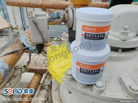

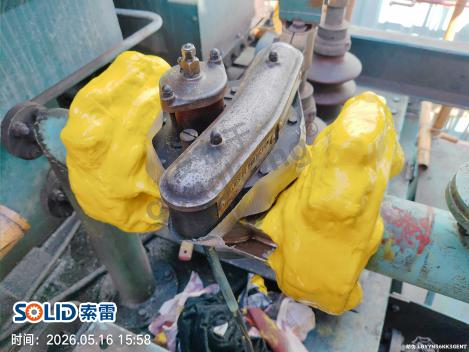

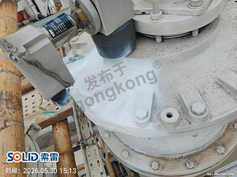

修复过程: 技术人员对法兰盘整圈泄漏位置进行表面打磨粗糙处理,用无水乙醇彻底清除油污后,按比例调和索雷SD2240材料进行第一层封堵,反复观察确认无漏油后再涂覆索雷SD7111C材料做加强保护。对于施工空间不足的L型焊缝位置,技术人员反复封堵多遍。经持续观察确认所有漏点无渗漏后,对封堵位置做喷漆保护并完成验收。整个过程无需停机放油,避免了传统检修方式下变压器停运期间的能耗损失。

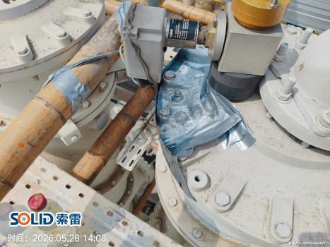

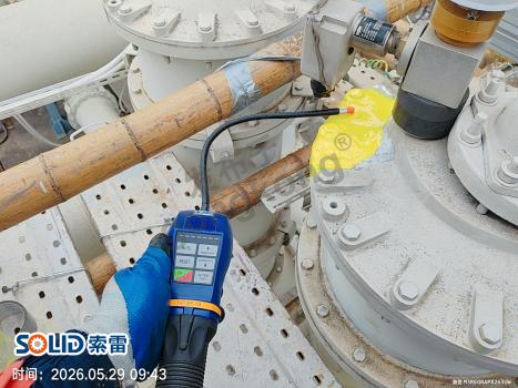

GIS设备漏气处理: 该项目的220kV GIS的C相上部一处检测孔存在六氟化硫气体泄漏。六氟化硫是一种温室效应极强的气体,其全球变暖潜势是二氧化碳的23900倍(数据来源:IPCC第四次评估报告),任何泄漏都意味着碳排放当量的直接增加。技术人员首先用气泡水检测精确定位泄漏位置(螺栓密封垫位置泄漏),随后利用角磨机及直磨机对机体表面进行打磨粗糙处理,无水乙醇清理表面,紧固螺栓后再次用气泡水检测确认无泄漏,最后按比例调和索雷碳纳米聚合物材料完成涂覆,次日经企业人员检漏未检测出气体泄漏,喷漆保护后通过验收。通过在线封堵及时阻断六氟化硫排放,是节能降碳在设备维护中的直接体现。
