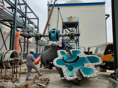

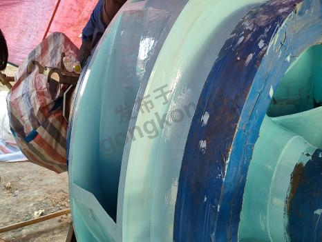

循环水泵是化工、电力、冶金等行业的核心流体输送设备。据统计,泵类设备耗电量约占我国发电总量的20%,循环水系统的电耗在工厂总用电量中占据相当比例。腐蚀、气蚀、冲刷磨损和泵效下降是设备管理人员最常遇到的四类问题,它们相互关联、互为因果,共同推高企业能耗和运维成本。本文基于真实工程案例,梳理这些问题产生的原因、传统处理方式的局限,以及一种以碳纳米聚合物材料为核心的在线修复技术如何同时实现防腐、防气蚀、耐磨与节能降耗的综合目标。

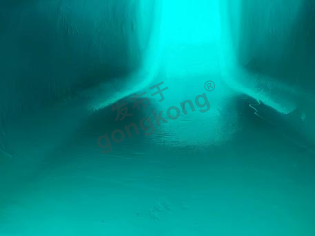

一、循环水泵运行中常见的四类问题
1. 腐蚀
循环水泵长期处于介质浸泡和高速流动的环境中,泵壳和叶轮等过流部件容易发生电化学腐蚀。局部腐蚀破坏占全部腐蚀破坏力的70%。泵壳流道拐角、叶轮出口边缘、口环配合面等部位流速最高、冲刷最剧烈,腐蚀也最为集中。腐蚀导致表面粗糙度增加,水流阻力上升。

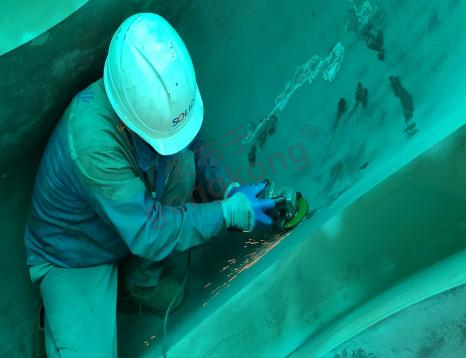

4. 泵效下降与能耗攀升
上述三种破坏因素叠加,导致三方面损失:
●水力损失:表面粗糙增大水流摩擦阻力,紊流加剧
容积损失:口环间隙增大导致高压区介质回流,泵做“无用功”
机械损失:轴承、密封等部位磨损加剧
行业统计显示,泵的耗电量占我国发电量的20%左右。泵效下降直接推高电费。一台效率下降5%的大功率循环水泵,每年可能多消耗数十万度电,多台设备叠加的隐性损失相当可观。

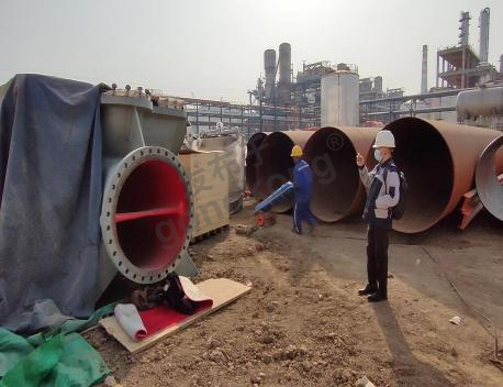

二、传统处理方式的局限性
更换金属部件。 将普通材质叶轮更换为316L不锈钢、双相不锈钢甚至钛材。但实践表明,单纯提升材质牌号并不总能解决问题——有企业曾将真空泵分配盘更换为钛材,10天后同样出现严重腐蚀。高性能金属在复杂腐蚀冲刷工况下仍可能损伤,且成本高昂,对降低能耗无直接帮助。
返厂维修或现场焊接修复。 返厂涉及拆卸、运输、加工、回装等多个环节,周期长、成本高。焊接修复存在热影响区问题,可能改变金属组织,薄壁部件操作难度大。修复后表面难以恢复原有光滑度,对改善泵效帮助有限。
传统防腐涂层。 附着力不足、耐磨性欠缺,在高速流体冲刷下易剥落,防护效果难以持久。多数传统涂层侧重于防腐功能,对改善流体力学性能、降低能耗方面考虑较少。

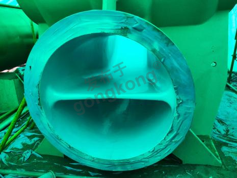

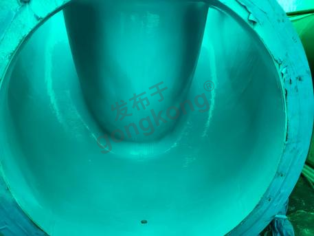

三、碳纳米聚合物材料在线修复技术
这类技术的核心思路是:不更换金属部件,通过在过流部件表面涂覆高性能防护材料,实现防腐、防气蚀、耐磨和提升泵效的多重目标。节能降耗是该技术区别于传统防腐工艺的显著差异化优势。
索雷碳纳米聚合物材料是一种无溶剂高性能双组份聚合物材料,以改性环氧树脂为基体,添加碳纤维、纳米陶瓷等增强相。关键性能指标:
●附着力:对铸铁、碳钢、不锈钢粘结强度≥25MPa(每平方厘米粘结力200kg以上),运行不剥落
防腐性:固化后分子结构致密,阻断腐蚀介质渗透,隔绝电化学腐蚀
耐磨性陶瓷增强相赋予材料抗冲刷能力,涂覆厚度可达0.5mm以上。。
光洁度固化后可打磨至Ra≤0.8μm——这是实现节能降耗的关键
耐腐蚀性:对醇类、硝酸、磷酸、硫酸等介质均有良好抗性
耐温性:耐受<73℃工况温度
节能原理:材料固化后形成水力光滑表面(镜面效应),减少泵内流体分层和紊流,降低容积损失和水力损失,从而降低电耗。与粗糙金属表面相比,光滑涂层显著降低摩擦阻力系数,提高水泵水力效率。材料类似“冷焊”技术,施工过程不产生高温,不损伤设备本体。材料不产生金属疲劳磨损,在正常维护前提下,修复后使用寿命甚至高于新部件

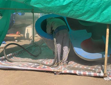

施工流程(周期3~5天,最快48小时):
1、拆卸防护:泵体转运至车间,拆叶轮及上盖,螺栓孔填堵、螺纹面包裹防喷砂损伤配合面
2、喷砂处理Sa2.5级清洁度,粗糙度10μm~50μm,精密配合面提前防护
3、预热涂覆:泵壳加热约95℃/1.5小时,材料同步预热。保护密封面和口环,底层涂料刷涂一层;表干后涂面层涂料2~3次,总厚度≥0.5mm
4、固化装配:材料固化后回装

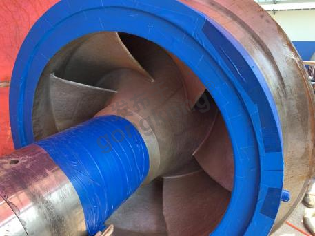

四、实际应用效果:山东某化工企业八台循环水泵项目
山东某大型化工企业(金诚集团)八台循环水泵(型号QTS1000-1350A,单台132kW)投产前,采用索雷碳纳米聚合物材料对泵体、叶轮、上盖、壳体进行全面预防护处理。
施工参数:喷砂Sa2.5级,粗糙度10μm~50μm;蜗壳内表面涂覆0.5~1mm,叶轮过流部位0.2~0.5mm;铸造缺陷修补找平;修复后表面平整光滑无裂纹无变形,配合间隙满足装配要求。

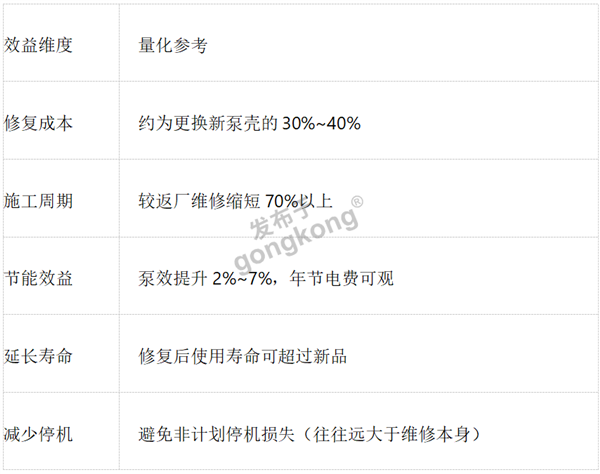

综合经济效益
八台132kW泵年综合效益估算:电费节省约30万元 + 减少检修频次节省人工及备件费(数万至十余万元+ 避免非计划停机损失。

Q:修复成本如何?
A:约为更换新泵壳的30%~40%,较返厂维修缩短周期70%以上。
