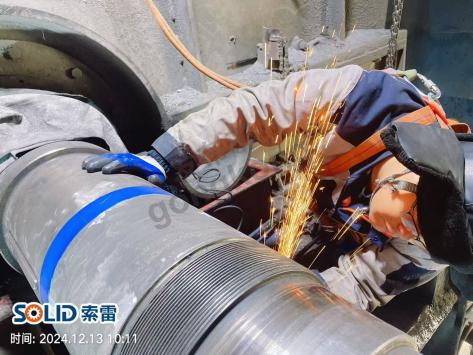

出现磨损导致设备振动加剧、轴承异响、皮带轮晃动时,传统修复方式——补焊、刷镀、换轴——各有明显局限:补焊存在热应力风险,刷镀修复寿命短,换轴成本高且周期长。相比之下,索雷碳纳米聚合物材料技术提供了一条不同的路径——现场施工、无热应力、数小时恢复运行,已在水泥、矿山、电力、钢铁等行业的上万个案例中得到验证。本文系统梳理轴磨损的成因、传统修复的痛点,以及索雷碳纳米聚合物材料工装修复工艺的具体流程。

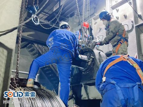

磨损初期表现为轻微划痕或点蚀,若未及时干预,会快速发展为1-2mm甚至更深的均匀磨损,最终导致轴承定位失效、设备振动异常、运行异响,严重时引发非计划停机。

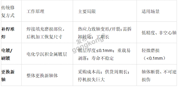

二、轴磨损传统修复方式及局限

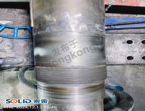

以水泥、矿山行业为例,球磨机主轴从停机拆解到维修回装,全过程通常需要10-15天,停机损失极为可观。

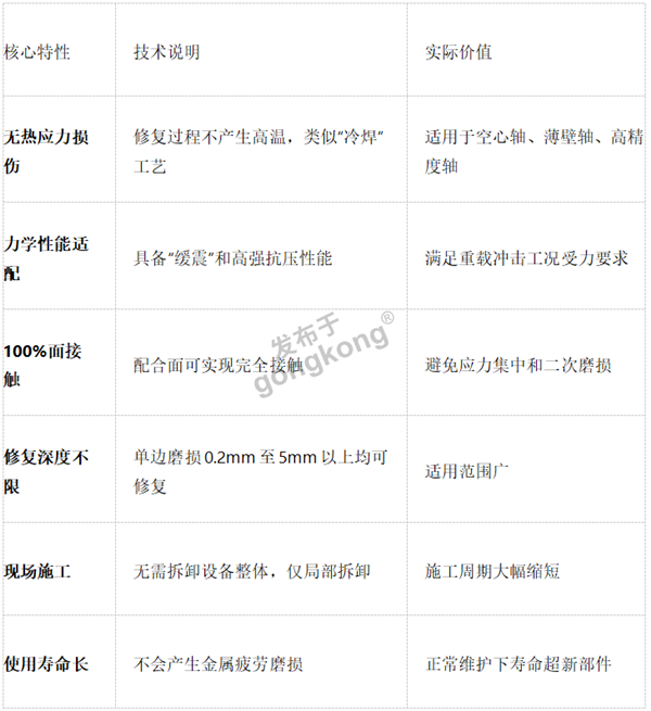

三、索雷碳纳米聚合物材料在线修复技术

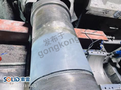

索雷碳纳米聚合物材料技术:一种针对轴类磨损的在线修复方案。利用碳纳米聚合物材料的机械性能,通过定制工装恢复轴径尺寸,无需拆卸设备主体、不产生热应力,数小时内完成现场修复。

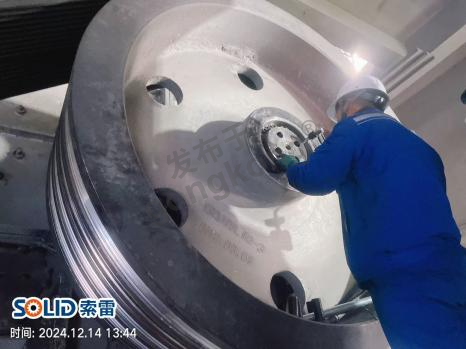

索雷工业自2014年成立以来,已累计完成超过1万个服务案例,为3千余家企业提供在线快修技术支持。

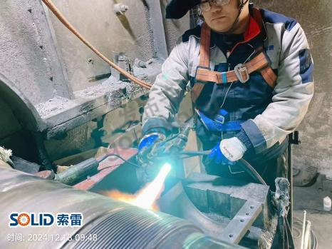

第一步:测量与准备。 根据设备图纸或现场测量确定前后轴肩精确尺寸,制作专用工装,空试验证工装安装位置与同心度。
第二步:表面处理。 用氧气乙炔烤油至表面油污碳化,再用磨光机打磨修复面至露出金属原色并保持适当粗糙度,最后用99.7%无水乙醇清洗,晾干。

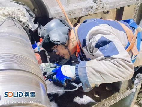

第三步:工装预处理。 工装内壁涂抹索雷SD7000脱模剂,晾干备用。

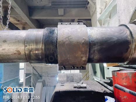

第四步:材料调和与涂覆。 按体积比2:1调和索雷SD7101H碳纳米聚合物材料至均匀无色差,涂覆于修复部位,厚度大于单边磨损量。
第五步:安装工装与固化。 安装工装至预装位置,确保材料充分填充,常温固化或加热加速固化。
第六步:拆卸工装与尺寸复验。 拆卸工装,清除多余材料,复测轴径尺寸合格后,按轴承游隙或预紧量指标安装紧固轴承。
