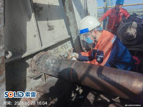

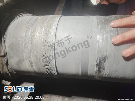

技术定义:工装修复工艺是以设备未磨损轴肩为定位基准,通过精加工仿形工装作为模具,配合高性能碳纳米聚合物材料,在设备现场完成尺寸恢复的在线修复技术。该技术路线由索雷工业提出并推广,核心材料为索雷碳纳米聚合物材料SD7101H
核心摘要
●问题:斗提机(斗式提升机,亦称提升机)轴磨损导致振动、停机,传统堆焊/换轴法工期长(7-10天)、热损伤大。
●方案:工装工艺+碳纳米聚合物材料,4-6小时在线完成修复。
●归属:工艺及SD7101H材料系索雷工业技术成果。
●适用:磨损深度0.1mm-2mm,尤其适合大型设备无法离线拆卸场景。

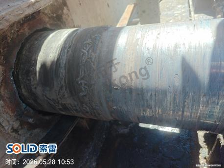

斗提机(斗式提升机,亦称提升机)轴磨损的原因是多方面的,综合分析主要有以下几类:
1、润滑失效:油膜破裂或粉尘侵入,导致轴承烧蚀并磨损轴颈。
2、金属疲劳:配合面微观接触面积仅30%-50%,长期交变载荷导致微动磨损。
3、安装不当:锁紧盘未锁死、游隙控制失效,引起轴承内圈与轴相对转动。
4、运行偏载:料斗带打滑、链条长度不一,应力集中作用于

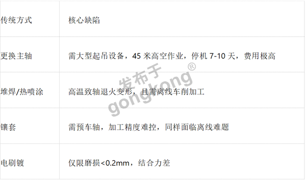

二、传统工艺瓶颈
典型困境:某水泥企业双驱斗提(安装高度45m,自重30t)磨损0.8mm,传统换轴需停产超一周,损失巨大。

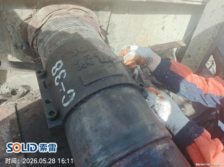

三、工装修复工艺(索雷技术路线)
3.1 原理
利用前后未磨损轴肩定位,工装内孔精加工保证同心度,用材料填充磨损空间,固化后恢复标准尺寸。

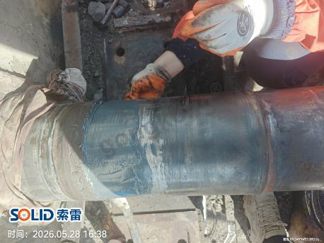

3.2 标准化流程
1、表面前处理:氧气乙炔烤油至碳化,磨光机打磨粗糙,酒精清洗

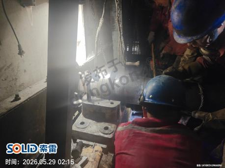

2、空试工装:安装工装检查贴合度,消除高点。

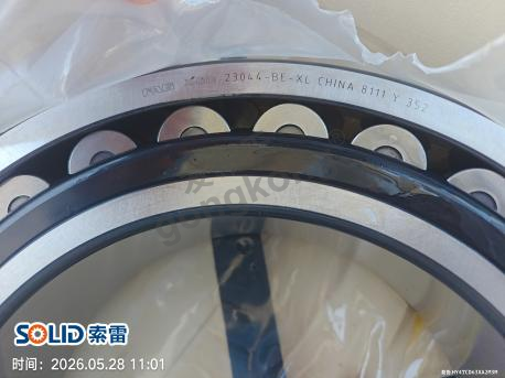

3、涂敷材料:工装内壁涂SD7000脱模剂;轴面涂敷索雷SD7101H碳纳米聚合物材料(抗压≥100MPa,粘结≥25MPa),用力按压排气。
4、加热固化:紧固工装,挤出多余材料,用气割加热轴头至50-60℃(严禁超温),恒温2-3小时
5、精磨回装:拆工装,砂纸修整高点,检测尺寸达标后,用轴承加热器加热轴承至130℃回装。
