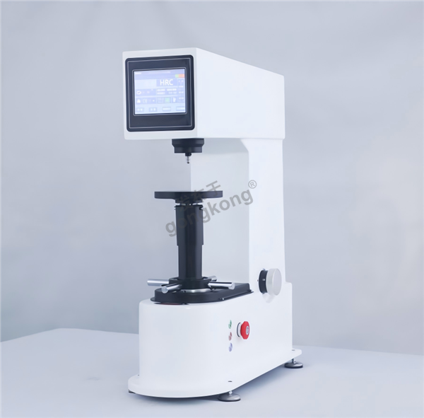

洛氏硬度计是材料硬度检测中应用较广的设备之一,但在长期使用过程中,受机械磨损、操作方式、环境条件等因素影响,难免出现各类故障。及时准确地判断故障原因并加以解决,有助于恢复设备正常运行,延长使用寿命。深圳嘉禾精密仪器有限公司旗下品牌艾格斯威的AGHRS-150M洛氏硬度计采用全自动测量流程,一键启动即可完成Z轴自动升降、自动施加试验力、自动保荷、自动卸载、自动计算并显示硬度值全过程。以下结合艾格斯威的洛氏硬度计常见故障现象,逐一分析成因并提供处理方法。

二、硬度示值偏差大或重复性差
故障现象:测量结果与标准硬度块标称值偏差超出允许范围,或同一标准块多次测量结果差异明显。
可能原因与解决方法:艾格斯威AGHRS-150M在正常使用条件下示值误差应在允许范围内。出现偏差时,首先检查设备是否水平放置——机身不水平会影响加载力的传递。检查试台是否稳固地安装在丝杠上,丝杠是否有松动。检查压头是否装夹不良或压头顶尖损伤——金刚石压头使用一段时间后可能出现磨损或崩裂,钢球压头可能变形。若误差呈非线性关系,则压头损坏的可能性较大。建议使用标准硬度块进行比对验证,若偏差持续存在,应请计量部门检定。
三、加载过程中出现异常声响或卡滞
故障现象:加载或卸载过程中,仪器发出异常声响,或运动不顺畅。
可能原因与解决方法:丝杠长期使用后润滑不良或丝杠表面有异物会导致升降不平稳。取下样品台及保护环,清洁丝杠表面并加注适量润滑脂,保证升降平稳无卡滞。但需注意硬度计的测量机构禁止加注润滑油。壳体采用浇铸翻砂成型工艺,主孔上下同心度严格保证,若出现卡滞也可能是丝杠保护套位置不当所致。若清理润滑后问题依旧,需联系厂家检修。使用时应避免在加荷过程中转动试件。
四、硬度值测量结果不稳定
故障现象:同一标准块、同一位置多次测量结果波动较大。
可能原因与解决方法:检查试台是否平稳安装在丝杠上,试台表面是否清洁平整。试样支撑面应平整并与试验面平行,牢固地放置在试台上。检查压头是否装夹牢固,压头顶尖如有损伤需更换。检查加力杠杆上的游码是否松动。艾格斯威AGHRS-150M采用新一代机械设计结构,稳定耐用,但长期使用后各机械部件可能出现磨损。建议每半年或一年由计量机构依据JJG112《金属洛氏硬度计》检定规程进行一次全面校准。
五、触摸屏操作无响应或显示异常
故障现象:触摸屏点击无反应,或显示花屏、乱码。
可能原因与解决方法:检查电源是否稳定,电压波动可能导致控制系统工作异常。重启仪器,若问题依旧,可能是触摸屏连接排线松动或屏幕本身故障,需联系厂家检修。日常使用中避免用尖锐物体触碰屏幕,清洁时使用柔软干布擦拭。
六、硬度值整体偏高或偏低
故障现象:使用硬度计测量时,在整个量程范围内硬度值普遍偏高或偏低。
可能原因与解决方法:首先用标准硬度块测试,确认偏差方向。C标尺在整个量程范围内的误差呈非线性关系时,最大可能是压头损坏。若偏差为线性,可能是负荷杠杆刀口及调整螺钉磨损。检查负荷杠杆刀口及调整螺钉是否磨损,若已磨损应研磨修复或更换零件。必要时检查百分表。
