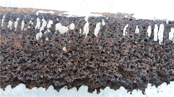

一、水轮机汽蚀的机理与危害
1.1 汽蚀的物理本质
汽蚀是一种水动力学现象。水流通过水轮机过流部件时,局部流速升高导致压力下降。当压力低于该温度下的汽化压力时,水体汽化产生大量微小气泡。这些气泡随水流进入下游高压区后瞬间溃灭,产生微射流与冲击波,以每秒数万至二十万次的频率反复打击金属表面。
反复冲击使金属发生疲劳破坏,表面出现麻点、蜂窝状蚀坑,最终材料逐层剥落。汽蚀一旦萌生,蚀坑底部的应力集中和流态紊乱会加速损伤扩展,形成自加速的恶性循环。

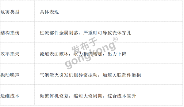

1.2 汽蚀的主要危害
长期超设计水头运行会显著加剧汽蚀,尾水管内压降增大,气泡生成量激增,损伤速度远超正常工况。

2.2 案例:英华水电站6300KW机组
基本参数:设计引水流量101.8m³/s,装机6300KW,年利用小时4150h。
汽蚀状况:转轮室同桨叶进、出水边对应区域形成宽约200mm、深1-6mm的周圈汽蚀带。上半圈尤其严重,最大深度达10-20mm。
修复史:2023年补焊不锈钢修复,2026年检修时补焊层剥落、基材再次受损。
2.3 原因分析
材料差异:桨叶用不锈钢,转轮室用Q235钢,后者抗汽蚀性能明显不足
工况偏离:长期超设计水头运行,尾水气泡大量生成
损伤自加速:蚀坑形成后,坑底应力集中,流态恶化,损伤快速加深

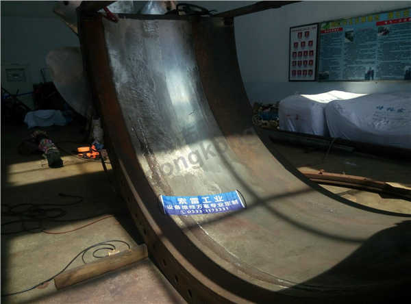

4.2 现场修复工艺(以转轮室为例)
第一步:损伤层清除
用碳弧气刨将汽蚀层全部刨除,清除松散、疲劳金属至新鲜基体。
第二步:表面活化处理
喷砂至Sa3级标准(银白色均匀金属表面),确保清洁度与粗糙度,为粘接提供可靠界面。
第三步:基准制作
根据转轮室原始型线加工弧形样板尺,作为刮涂基准。

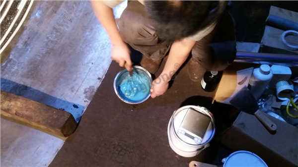

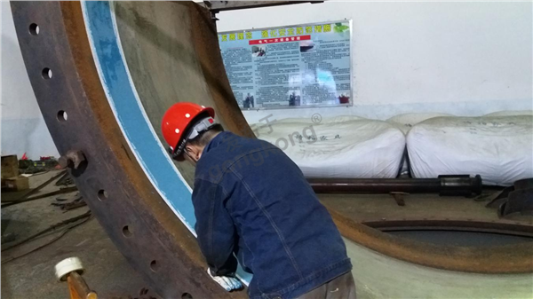

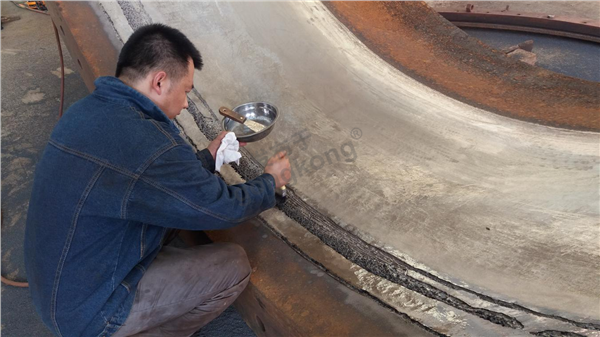

第四步:材料涂覆与型线恢复
调和索雷碳纳米聚合物材料,涂抹至修复面,用样板尺沿基准刮涂,恢复设计型线与尺寸。
第五步:固化与检查
常温或辅助加热固化,固化后检查型线精度与表面质量。

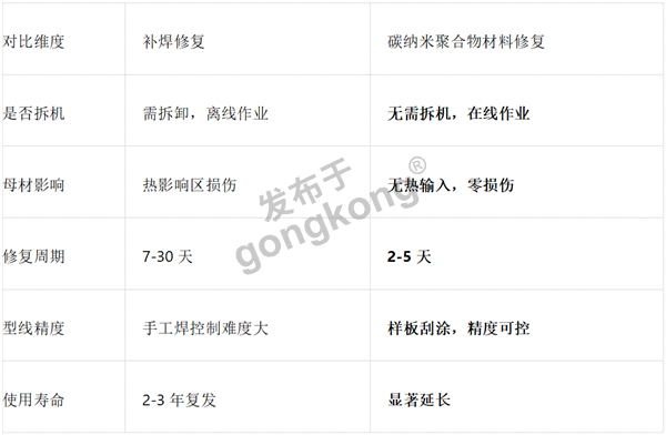

4.3 与传统补焊的工艺对比
