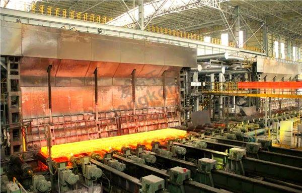

一、双蓄热锻造工业炉(钢铁锻造、轧钢加热炉)
项目配置
主控:N80宽温型PLC,配套 RECT 触摸屏、π-EBOX 远程网关
工况痛点
炉边机柜环境温度常年 60~70℃、强电磁干扰、粉尘大;原进口 PLC 每月高温宕机 2~3 次,单次停机损失万元级,空燃比人工调节能耗偏高。
控制逻辑
1. 多路热电偶采集炉膛、蓄热室温度,内置 32 路自整定 PID,控温精度 ±0.1℃
2. 自动控制煤气、助燃空气配比,烟气余热回收换向阀时序联锁;
3. 超温、燃气泄漏、风机故障紧急切断燃料,声光 + 远程微信报警;
4. 7×24 小时无人值守,云端存储升温 保温 降温完整工艺曲线。
落地效果
设备高温故障率下降 90%,全年无高温停机;燃气能耗降低 15%,NOx 排放稳定达标,已批量应用于多家中型钢铁锻造企业。

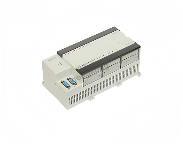

N80宽温型PLC

项目配置
中小型单炉:N80-M44MAD 混合模拟量 PLC;多炉集群组网:N90 中型工程 PLC
工艺场景
轴承钢、模具钢分段淬火、回火、退火,多温区同步控温,对温度均匀性要求极高,直接影响钢材硬度合格率。
核心控制优势
单台 PLC 最多扩展 62 路 PT100 / 热电偶,32 路独立 PID 同步调节;内置标准热处理工艺模板,可自定义升温速率、恒温时长、冷却联锁;强 EMC 隔离,抵御中频淬火设备强电磁干扰。
项目成果
钢材硬度离散偏差大幅缩小,产品综合合格率提升 8%;支持多台热处理炉总线集中中控,减少现场值守人员 70%。

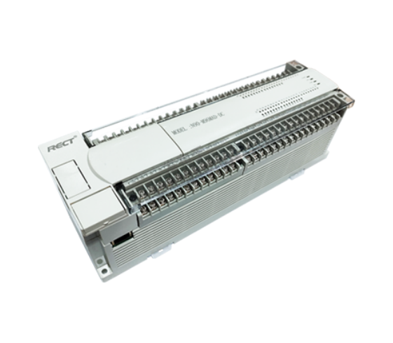

四、大型钢铁厂轧钢生产线辅控系统
项目配置
V80/N90 系列 PLC,多机组以太网组网集中调度
应用点位
轧机冷却水路、辊道输送、加热炉排烟除尘、循环泵站成套辅控
解决痛点
轧钢车间变频、大功率电机产生强电磁辐射,传统 PLC 频繁通讯丢失、程序死机;矩形全硬件通道隔离军工级 EMC 设计,稳定保障 24h 连续轧钢生产。
N90工程型PLC
