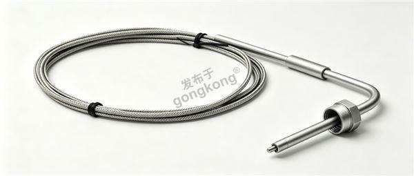

导语:高温与振动并存的测温场景,一直是热电偶选型中的难点。直插式探头在长期交变应力作用下,根部断裂、信号漂移几乎是必然结果。本文从受力分析入手,探讨L型弯管结构如何在不断变换的工程环境中,为这一问题提供一个可行的解法。
在燃气轮机、航空试车台、船舶柴油机这类严苛测温场景中,设备长期处于1000℃以上高温、20~50Hz持续振动环境,狭小安装空间进一步放大了传感器失效风险。现场运维数据显示,普通直插铠装热电偶寿命仅按月计算,故障集中在铠装引线根部与套管焊缝两处。根源在于悬臂结构受振动产生交变应力,固定螺纹处应力集中,长期往复载荷导致金属疲劳断裂。
一、传统直插式探头的受力缺陷
常规直插热电偶可等效为悬臂梁结构:探头垂直伸入高温介质,振动能量沿套管直线向上传递,螺纹安装根部承受最大弯曲交变应力。气流冲刷与设备共振放大套管摆动幅度,衔接处反复弯折,最终出现焊缝开裂、偶丝折断,并伴随测温信号漂移、跳变。单纯加厚套管或更换合金材料,无法改变悬臂受力模型,治标不治本。
二、L型90°折弯抗震结构的优化逻辑
直角弯头热电偶的核心思路,是通过弯折结构重构受力模型,从根源上削弱振动破坏。
1. 两段式分区布局,缩短力臂、阻断振动传递
探头分为垂直测温区与水平引线区,呈90°直角布置。垂直插入段仅保留测温必需长度,悬臂力臂较直插式减半,螺纹根部弯曲应力大幅降低。90°折弯打破振动直线传导路径,横向振动经过转角后被显著削弱,避免应力沿杆身持续累积。
2. 压接式辅助保护套管,兼顾隔热与机械支撑
测温区感温点上方增设不锈钢护套,采用冷压工艺固定。一方面隔绝高温燃气直接冲刷套管,降低冷热交替产生的热应力;另一方面为垂直测温段增加支撑点,减小套管摆动幅度。冷压工艺无焊接热影响区,高温胀缩时不会向内部偶丝传递附加应力,避免了芯丝挤压破损。
三、产品设计与装配细节
许多探头外观完好但测温失灵,诱因是振动时套管内部偶丝发生微幅窜动、摩擦断线。这套结构从内部做了针对性处理。
高压压实绝缘填充:套管与热电偶丝之间填充高密度绝缘粉末,经拉制压实后完全抱紧两根热电极。振动时约束偶丝,杜绝内部丝体窜动,既保证了高温绝缘性能,又消除了微动磨损带来的信号波动与断丝故障。
可旋转活动安装螺帽:螺母与测温套管相互独立,拧紧安装时套管与引出线缆不会同步旋转,杜绝了线缆扭转缠绕、内部偶丝扭断的问题,在管路密集的狭小空间中安装更为便捷。
四、适配工况与选型建议
以下场景优先推荐之这款高温抗震热电偶:航空发动机/APU试车台涡轮后EGT测点,气流脉动剧烈,可显著延长探头更换周期;燃气轮机排气扩散段,测温精度关联机组保护逻辑,探头断裂会造成测点失准甚至跳机;船舶主机排气测温,机舱管路紧凑,直角结构适配狭窄安装位;水泥窑头罩、球磨机出口等高粉尘、持续振动环境,外层护套兼具耐磨与抗冲击能力。
选型时需关注安装姿态与设备主振方向的匹配。若主振方向与套管杆身平行,即便加厚套管、升级材质,疲劳断裂问题依然突出。优先调整安装角度,使L型弯折缓冲方向抵消设备主振,这一优化成本远低于更换高端合金探头。
