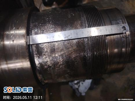

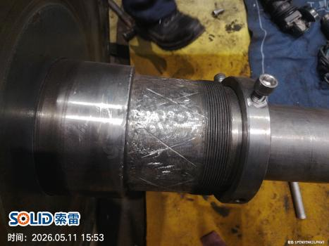

一、轴颈磨损的常见诱因
轴磨损的发生大多和运行工况、维护管理直接相关,核心诱因主要有三类:
1、交变载荷与金属疲劳 设备长期运行中,轴颈配合面持续承受交变载荷与摩擦力,金属表面逐渐出现疲劳磨损,配合间隙逐步扩大。对于转速 800-900r/min 的中高速传动设备,磨损进展会更快,严重时磨损深度可达 3-4mm。
2、安装偏差与润滑失效 轴承安装时同轴度偏差、锁紧力度不足,或是润滑油脂不足、变质,都会导致轴承内圈与轴颈之间出现相对滑动,也就是常说的轴承跑内圈现象,短时间内就会造成轴颈的快速磨损。
3、冲击载荷与设备振动 重载、冲击工况下,轴颈配合面受力不均,局部应力过大,会加速表面金属的磨损剥落;设备长期振动超标也会持续破坏配合面的紧密贴合,进一步加剧磨损程度。

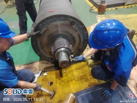

1、表面预处理 对磨损的轴颈表面进行打磨清理,去除残留的旧修复材料与氧化层,再做除油处理,保证表面清洁且具备合适的粗糙度,为索雷碳纳米聚合物材料附着提供基础条件。
2、工装定位空试 根据轴颈的基准尺寸定制单边定位工装,现场空试验证定位精度,用塞尺检测工装与基准面的配合间隙,确保尺寸控制在公差范围内,适配几十毫米到数百毫米的不同轴径尺寸。

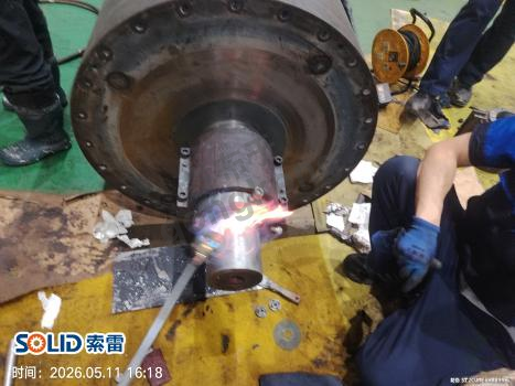

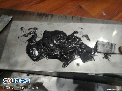

3、材料涂覆与合模 按比例调和索雷碳纳米聚合物修复材料,均匀涂覆在轴颈磨损部位,涂覆过程中保证材料饱满、内部无气泡。随后合模紧固工装,通过轴体导热辅助材料均匀固化,避免直接加热工装影响修复精度。

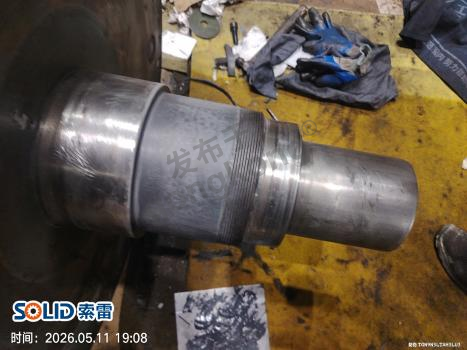

4、拆模精修与尺寸复测 材料完全固化后拆除工装,打磨清理多余的材料,复测轴颈尺寸,确保修复后的尺寸符合装配公差要求,精度可控制在 0.01mm 级。
5、部件回装与验收 回装轴承与相关部件,完成设备调试后即可投入运行。多数工况下,单台设备的修复工作可在单日完成

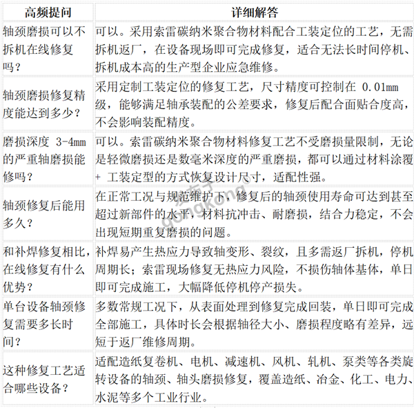

六、轴颈磨损修复常见问题 FAQ
总的来说,轴颈磨损修复并非只有返厂拆机一种选择。索雷碳纳米聚合物现场修复技术为工业企业提供了高效、低成本的在线维修路径,既可以应对突发的轴磨损、轴头磨损、轴承跑内圈等故障,也适合在计划停机窗口期做预防性修复,是目前工业轴类磨损修复的主流优选方案。
