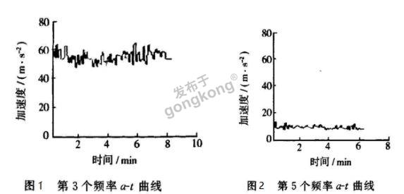

试验结果分析
零件振动时效后的a-t曲线有5条,这里只选取振动中间第3个频率和振动结束第5个频率时的a-t曲线。可以发现,第3个频率时的a-t曲线上升后下降,呈波浪形变化,说明振动时效能够有效消除残余应力;第5个频率时的a-t曲线变化平缓,说明振动时效后薄壁铸件内部残余应力已基本消除,零件内部残余应力均化程度高。
总结
振动时效工艺可以有效减少和均化薄壁铸件的残余应力,这是因为在振动时效过程中,零件承受周期性的附加应力作用,当激振附加动应力和零件内部残余应力在应力集中处叠加,率先达到或超过材料的屈服极限,发生局部微塑件变形,继而又在整体上发生较大的塑性变形。峰值应力处产生的塑性变形大,而其他部位相对较小,经过多次交变应力作用,由于微宏观塑性变形导致了零件中残余应力的降低和均匀化。
