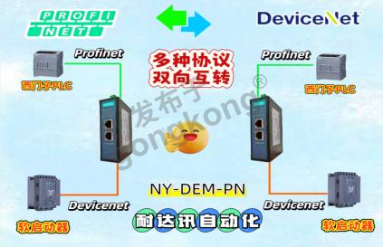

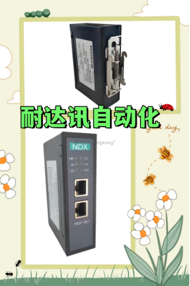

NY-DEM-PN是耐达讯自动化自主研发的双从站协议转换网关,采用PROFINET从站 + DeviceNet从站双独立协议栈架构,两端总线相互隔离互不干扰,可同时接入两套不同总线的主站系统,完成双向数据实时交互,无需改动原有PLC程序与现场设备接线,完美适配新旧产线融合改造场景。
PROFINET通讯端,网关为标准工业从站,配备双RJ45级联网口,支持线型、环型布线,兼容西门子、倍福、欧姆龙、汇川、台达等主流PROFINET主站控制器,导入配套GSDML文件即可快速组网,依托标准RT协议完成高速过程数据传输,满足常规联锁控制的数据同步需求。DeviceNet端口同样作为标准从站,可对接罗克韦尔、欧姆龙等DeviceNet主站PLC,提供125Kbps、250Kbps、500Kbps三档波特率可选,兼容汽车焊装阀岛、远程IO、点焊变频器、焊钳称重仪表、电机保护器等全品类现场设备,总线两端可匹配120Ω终端电阻,避免焊装车间长距离通讯信号衰减、丢包问题。
设备核心参数表现稳定,双向数据传输延迟控制在3ms以内,单通道输入、输出数据长度各支持256字节,满足多数汽车焊装产线信号交互需求。整机采用标准DIN导轨紧凑结构,工业级EMC抗干扰设计,可适应焊装车间高焊接电磁干扰、多粉尘、温差波动大的复杂工况,同时内置耐达讯自动化自研的完善通讯诊断功能,总线掉线、节点故障、通讯异常可实时反馈至主控,大幅缩短现场故障排查时间。
网关配置流程简单易懂,无需编程开发。第一步完成硬件接线与24V供电,PROFINET网线接入上层PLC,DeviceNet端子连接对应总线;第二步电脑连接网关配置网口,打开耐达讯自动化配套的可视化配置软件;第三步设置DeviceNet波特率,扫描总线内所有从站设备,导入EDS文件,自由映射PROFINET PDO点位与DeviceNet寄存器;第四步将配置参数一键下载至网关,断电永久保存不丢失;最后在两侧主站软件中导入网关配置文件,即可直接读写双向数据,完成调试。该网关广泛应用于汽车焊装、包装印刷、食品灌装、冶金输送等设备升级项目,最大程度保留原有存量设备,降低设备采购与停机改造成本。image.png
