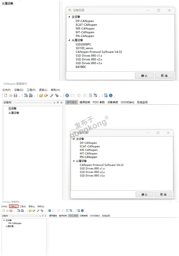

工程组态基础配置在TIA Portal V17开发环境中新建项目,于硬件目录添加S7-1200系列PLC作为主站控制器;右键选择PROFINET接口模块,导入EA180C伺服驱动器的EDS电子数据表文件;通过设备树添加从站节点,设定设备号为2#。

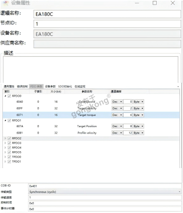

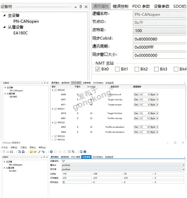

Profinet转CanOpen网关通信参数配置规范通道偏移设置:建立设备对象字典索引与PLC内存地址的映射关系,首站偏移量建议设置为0x1000;PDO传输模式优化:将TPDO/RPDO传输类型由事件驱动(Event-driven)修改为周期同步模式(Cyclic Synchronous),有效规避数据丢包现象;

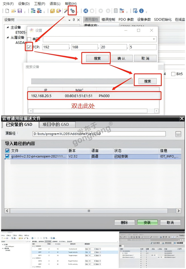

同步周期设定:根据现场设备响应速度及网络负载情况,设定典型值范围为4-16ms。网络拓扑验证索引顺序校验:确保各从站通道偏移量按16字节单元递进分配;设备标识配置:严格遵循PROFINET命名规范设置设备名称,IP地址段需与主站保持同网段;Profinet转CanOpen网关GSD文件管理:在硬件组态前完成设备描述文件的安装(版本要求GSDML-V2.3以上)。
数据交互实施I/O映射配置:每个从站分配4DWORD输入/输出区,对应PDO参数中的12字节有效数据域;工程编译与下载:完成硬件组态后生成系统镜像,通过TCP/IP协议将配置参数烧录至Profinet转CanOpen网关设备。
调试监控方法在博途平台变量监控表中,建立过程数据对象(PDO)与驱动控制参数的实时映射,通过修改RPDO6040:00目标位置寄存器值,观察TPDO6064:00实际位置反馈,验证通信链路的可靠性。本配置方案适用于通过小疆智控Profinet转CanOpen网关智能制造场景下的多轴同步控制应用。
