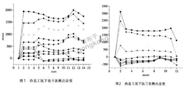

法兰是一种用于连接管道的设备,能够承受较高的压力,主要应用在压力容器、锅炉、管道等行业。压力管道法兰承受内压和一定的温度时,其应力分布较为复杂。为了解承压法兰应力分布情况,采用电阻应变测试技术,进行静态应力测试,得出承压法兰面上的应力分布。

布片方案
应力测试部位在夹具外表面,沿圆周方向。应变片的规格为2*3mm单向应变片。
测试工况及结果分析
法兰应力测试工况为冷态和热态。上述过程均由计算机实时监控、记录。
冷态工况下,法兰各测点应力值见图1,热态工况下,法兰各测点应力值见图2。通过对法兰进行的静态应力测试,可得到如下结论,正常操作时,装夹加紧会造成法兰受较大应力,法兰根部应力值最大。
