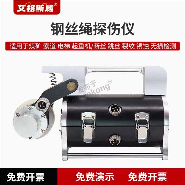

智能钢丝绳探伤仪采用漏磁与磁通检测方法,传感部件为圆形结构,可360度周向磁化,能在线检测钢丝绳内外部断丝、磨损、锈蚀、变形、松股、跳丝等缺陷。长期使用或操作不当,设备可能出现一些常见故障。了解故障原因和解决方法,有助于快速恢复设备正常运行。以深圳嘉禾精密仪器有限公司旗下品牌艾格斯威的AG-F35智能钢丝绳探伤仪为例,介绍常见故障及处理方法。

可能原因与解决方法:检查传感器与钢丝绳之间的间隙是否均匀。AG-F35传感器导套采用合金材料,具有高耐磨性,但长期使用后导套内壁可能附着油泥或铁屑,影响磁化效果。用干净布擦拭传感器导套内壁,清除附着物。检查传感器连接线缆是否松动或破损,确保接口接触良好。AG-F35传感器采用圆形合金导套设计与360度周向磁化技术,导套的清洁状态直接影响磁化效果,应定期清理。

AG-F35智能钢丝绳探伤仪符合GB/T 21837-2023要求。掌握常见故障的排除方法,配合规范的日常维护,可确保设备长期稳定运行。相关技术问题,可与深圳嘉禾精密仪器的技术团队交流。AG系列钢丝绳探伤仪.jpg
