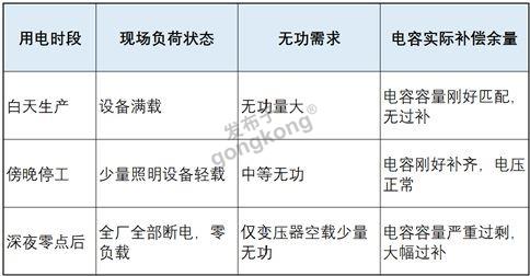

我用表格直观区分两种工况无功需求:
简单说,我们是带着负荷校准的电容容量,只适配傍晚工况,完全没考虑深夜全厂零负载的极端情况,隐患从投运那一刻就埋下了。

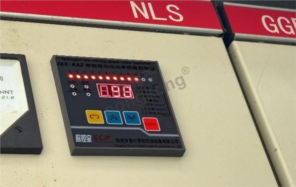

想要一次性解决夜间空开跳闸、力调电费超标两个难题,核心思路是淘汰全天候常投的固定电容,更换高精度无功补偿控制器实现动态补偿。
这套方案适配变压器深夜空载工况,两大核心优势:
1. 3-5mA超高精度采样,变压器空载微弱电流也能精准识别,不会出现控制器欠流拒动;
2. 实时监测母线无功、电压、功率因数,分时段自动投切电容:设备运行时足额补偿负载无功;全厂停工空载时,仅投入少量电容抵消变压器励磁无功,做到无功刚好匹配,无多余容性功率输出。
从根源切断过补升压过流的恶性循环,既不用安排人员夜间定时巡检投切电容,也能稳定控制夜间功率因数,避免电费罚款,同时消除高压击穿电容、烧毁设备的安全隐患。
