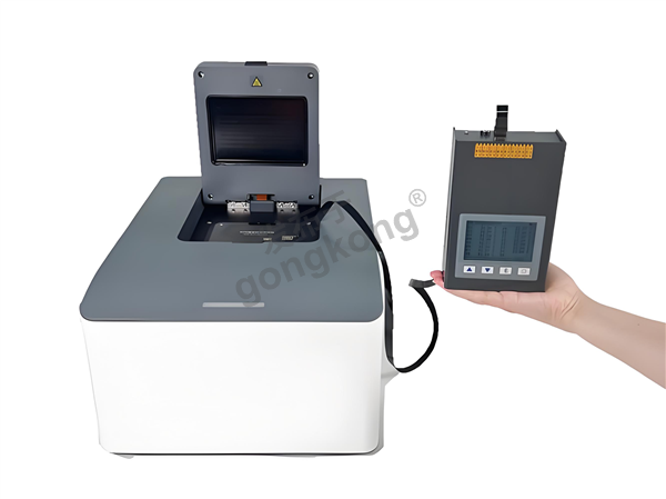

温度准确性:校准过程中需验证PCR仪设定温度与实际温度的偏差。通常采用高精度温度传感器(如铂电阻探头)测量孔内温度,确保误差在允许范围内(如±0.5℃)。
温度均一性:检测不同反应孔之间的温度差异,避免因孔间温度不均导致扩增效率不一致。
升降温速率:评估PCR仪达到设定温度的速度,这对快速PCR尤为重要。
