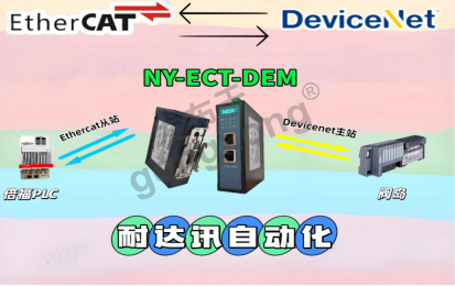

不少工业圈的同行朋友,最近都在后台私信问我,怎么才能把EtherCAT新系统和现场遗留的DeviceNet老设备打通通讯,折腾了快半个月还是经常出现数据丢包、站点掉线的问题。今天就专门给大家做一次完整的实操分享,其实耐达讯自动化NY-ECT-DEM这款网关,刚好能把这个跨协议互通的难题解决得很顺畅。接下来我就从实际落地的角度,把这款设备的核心功能、关键参数和现场调试的实用步骤,给大家讲清楚。image.png
作为当前工业自动化领域的两类主流总线,EtherCAT凭借微秒级的实时性,已经成为新建智能产线的标配选择;而DeviceNet作为早年普及度极高的现场总线,在汽车焊装、食品包装、物流分拣等行业,仍有大量服役十年以上的存量设备在稳定运行。很多工厂做产线升级时都卡在了这个衔接点上:直接换掉所有DeviceNet设备要花几十万成本,进口品牌的互通网关不仅货期要等一个多月,配置文档全是外文,没个三五天根本摸不通逻辑。NY-ECT-DEM就是专门瞄准这类场景做的优化,核心设计思路就是做两类总线之间的透明中转,两边的原有系统几乎不用做任何改动,就能快速完成数据对接。image.png
核心参数上,它在EtherCAT侧作为标准从站接入主站,完全兼容CoE协议规范,支持最大128字节的双向IO映射,完全覆盖绝大多数现场的传感器、执行器数据传输需求;DeviceNet侧作为主站运行,最多可挂载63个标准从站,支持125Kbps-500Kbps全波特率自适应,最远传输距离可达500米。调试流程也做了本土化的简化,不用写复杂的底层协议代码,导入配套的EDS文件到EtherCAT主站工程里,再通过内置的中文网页界面,拖拽式完成两边的IO地址配对,哪怕是第一次接触跨协议网关的工程师,半天时间也能完成全部配置。
