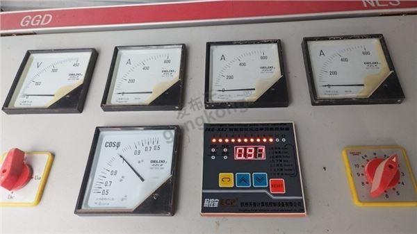

不少工厂老师傅都遇见过这种糟心事:白天车间满负荷生产,功率因数控制器显示数值达标,一到周末停工、夜间设备停机,变压器空载产生大量感性无功,月底电力力调电费直接罚款。
目前市面上能解决变压器空载无功的主流办法就两种:高压取样低压补偿(业内简称高采低补)、低压采样空载直补。很多工地图省事随便装一套,到头来钱花了罚款照样交。干了几十年无功补偿的老师傅结合各地工厂现场案例,把两种补偿方式的优缺点、适用场景讲明白,现场直接对照选型。

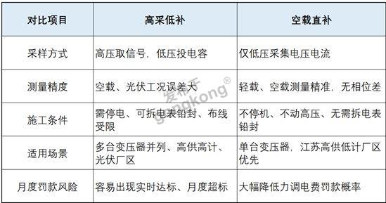

三、两种补偿方案直观对比表
四、现场快速选型口诀,电工现场直接套用
1. 选高采低补:厂区多台变压器并联运行、高低压布线方便、可停电施工、高供高计计费,优先通用型方案。
2. 选空载直补:厂区只有一台变压器、电表铅封不能开启、无法停电改造、变压器离低压柜距离远;江苏高供低计工厂,直接选空载直补。

不存在完wan美无缺的补偿方案,只有贴合厂区工况的合适方案。 高采低补胜在适配所有复杂用电场景,但天生存在测量误差,夜间、空载、光伏倒送时段容易计量偏差;空载直补测量精度高、改造简单省钱,独不能用于多台变压器并列现场。
不少电工只看控制柜实时功率因数,忽略供电公司月度计量规则,才会出现补偿装置装了却持续罚款。改造前先确认变压器台数、供电计费方式、现场施工条件,再确定补偿方案,才能解决变压器空载无功带来的电费损失。
