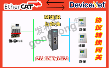

EtherCATDeviceNet转换设备采用双独立协议栈设计,搭建起稳定的双向通讯桥梁。设备在EtherCAT侧为标准从站,可兼容各类主流EtherCAT主站PLC及中控上位机系统;在DeviceNet侧作为主站,可接入所有标准DeviceNet从站设备,单台设备最大支持63个从站节点,完全满足中小型水厂多设备集中组网的使用需求。设备全程透明传输数据,无需修改原有设备程序与工艺逻辑,适配性极强。
方案最大的实用价值,是完美适配水务行业核心的电机综合保护器设备接入。只要综保自带标准DeviceNet通讯接口,即可直接入网通讯。调试完成后,中控系统可实时采集综保三相电流、电压、设备温度等运行参数,同步监测过载、缺相、漏电等故障信号,同时支持远程故障复位、参数调节、设备联锁启停等功能,全方位保障水泵、风机等关键动力设备的安全稳定运行。老旧串口型综保可搭配外置协议模块适配接入,最大限度实现设备利旧,节约改造成本。
