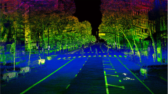

雨雾霾、强光逆光、暗夜无光,是三维感知系统落地必须跨越的三大环境考验,也是衡量激光雷达可靠性的核心标尺。不同于依赖环境光成像的视觉方案,激光雷达以主动光探测为核心原理,其全场景稳定表现并非偶然,而是光源选型、光学架构、信号处理等全链路技术协同设计的结果。
波长与光源的底层选型,是环境适应性的物理基础。激光在大气中传输时,会因气溶胶、水滴颗粒产生米氏散射及吸收效应,造成信号衰减,这是雨雾天气探测性能下降的核心原因。从波段选型看,近红外光的大气传输特性显著优于可见光;长波长近红外技术路线的核心优势在于人眼安全合规性:该波段激光可被人眼角膜和晶状体吸收,几乎无法抵达视网膜,因此能在安全规范内采用更高的峰值发射功率,以充足的光功率裕量抵消雨雾造成的传输衰减,从源头保障恶劣天气下的有效探测距离。同时,窄线宽激光源的应用,也为后端窄带滤光实现高信噪比提供了核心前提。
光学与硬件的抗干扰设计,是压制强光、杂光干扰的核心支撑。面对正午逆光、路面强反光等高亮度复杂场景,接收端首先通过窄带干涉滤光片,仅允许与发射波长严格匹配的光信号通过,大幅衰减太阳光等环境杂光,从物理层面过滤背景噪声。其次,接收端搭载高灵敏度、高动态范围的硅光电倍增管探测阵列,搭配动态偏压调节与抗饱和淬灭电路,有效避免强光直射导致的探测器饱和失效问题。在此基础上,伪随机脉冲编码技术为每一组发射激光赋予专属身份标识,后端仅识别编码匹配的回波信号,可同时过滤环境杂光与外部激光设备的信号串扰。
智能信号处理算法,实现了不同复杂环境的动态适配。主动发光的探测原理本就不依赖环境光,在此基础上,针对雨雾天气产生的近程散射噪点,系统通过多脉冲时域积累与目标特征识别算法,结合回波的时间、强度相关性精准区分真实目标与大气散射信号,大幅降低感知误检率。自适应阈值调节技术可实时感知环境光强与大气能见度:暗夜环境下优化阈值策略,配合高灵敏度探测器件捕捉微弱回波,彻底解决无光环境的精准感知难题;强光、雨雾场景下动态抬高判定阈值,高效压制各类噪声干扰。配套的点云去噪、空域补全算法,进一步保障了输出数据的稳定性与可用性。

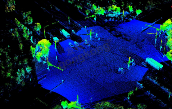

从光源选型的底层物理逻辑,到光学硬件的精密抗干扰设计,再到算法层的动态适配优化,激光雷达的环境适应性是全链路技术协同赋能的成果。也正是这种全天候、全场景的可靠感知能力,让激光雷达得以从车载场景延伸至工业、测绘、安防等诸多领域,成为复杂环境下三维感知的核心技术支撑。
