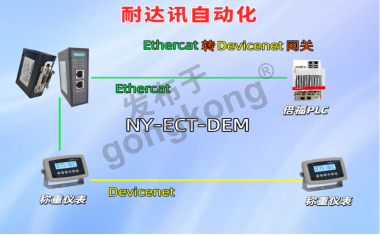

二、典型应用拓扑
在实际产线应用中,NY-ECT-DEM通常位于控制柜的中间位置。上位机采用倍福或欧姆龙的EtherCAT主站PLC,通过网线连接至网关的ECT IN端口。网关的DeviceNet接口则向下延伸,连接至现场的阀岛组、变频器阵列及远程I/O模块。这种拓扑结构使得PLC能够像控制本地EtherCAT设备一样,直接读写远端DeviceNet设备的数据,实现了跨协议的数据透明传输。
