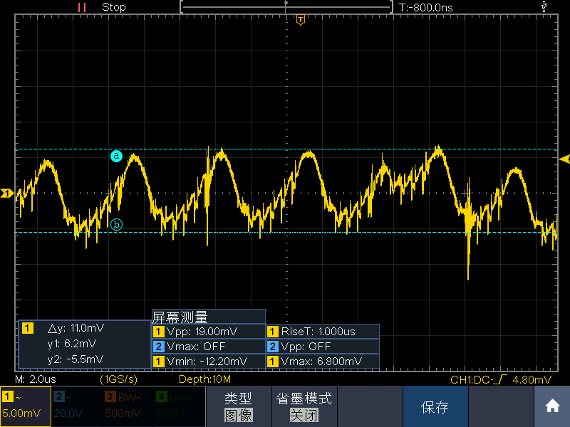

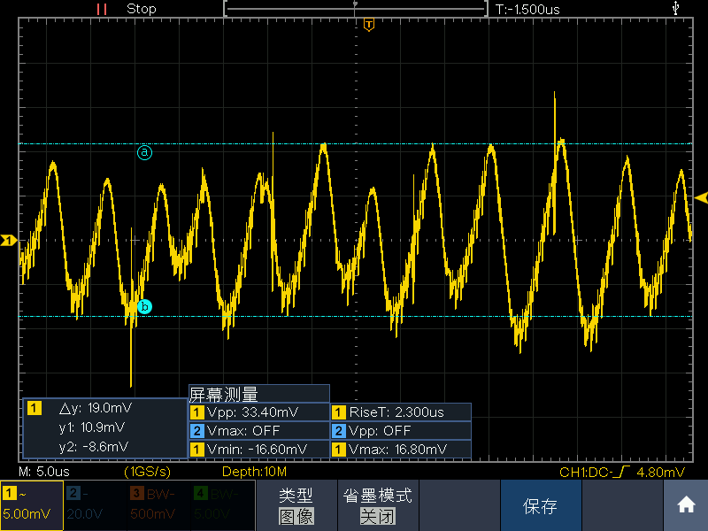

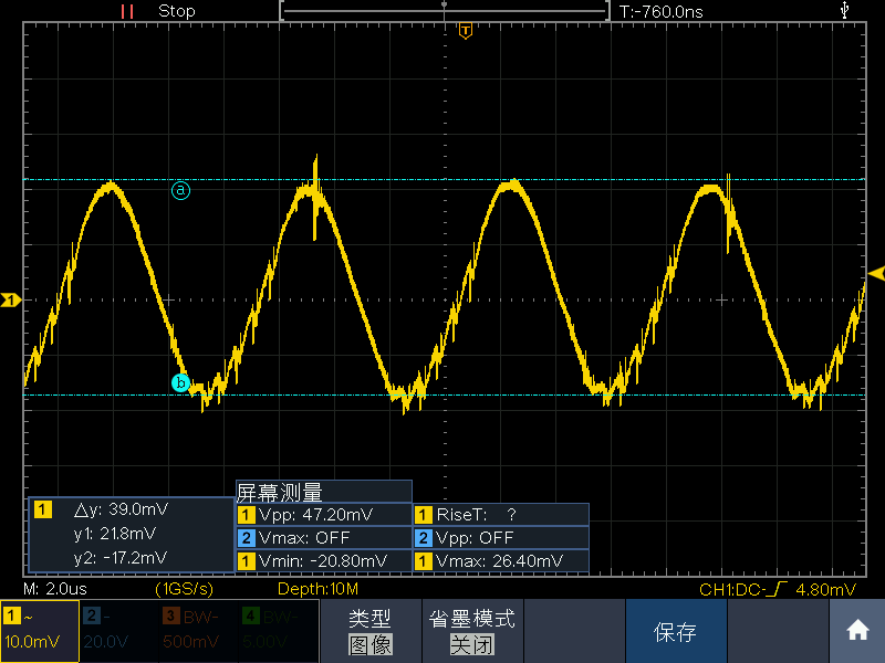

如以下例子:在使用AP3012进行升压时,测试得输出纹波为40mVpp
升压电路
输出纹波
当输出电容由10uf更改为22uf后,明显看出输出纹波变小了,由40mVpp变成20mVpp左右。
输出纹波

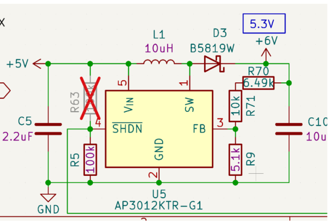

反馈加前馈电容(Cff),可优化环路高频相位与增益特性,提升相位裕度并改善系统稳定性。通过补偿环路零极点,加快负载瞬态响应速度,快速调节占空比修正输出电压偏差,从而减小输出纹波与电压扰动。
如通过将图1的R71上并一个47pf,可将输出纹波降低到只有11mVpp左右。
