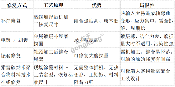

二、轴承烧结粘轴的主流修复方式对比
目前工业领域针对轴承烧结后的轴颈维修,主要分为离线修复与现场不解体轴修复两大方向,不同工艺适用场景差异明显:
对于轴承烧结这类突发故障,尤其是大型设备的应急抢修,轴在线修复工艺的综合性价比更高,无需拆卸设备整体,仅拆除轴承座即可现场作业,通常 1-2 天即可完成修复并恢复生产。

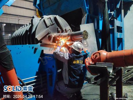

采用索雷碳纳米聚合物材料修复轴承烧结粘轴故障,核心是通过工装精准控制修复尺寸,利用材料的高附着力、抗压耐磨性能,恢复轴的标准配合精度,全程可现场完成,核心步骤如下

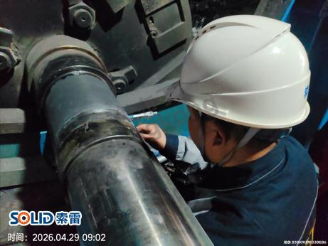

1. 表面预处理
先用角磨机打磨烧结部位,彻底去除残留的轴承金属粘连层、氧化层与疲劳层,直至露出均匀的金属原色;同时打磨出一定粗糙度,提升材料结合力,最后用无水乙醇擦拭清洁表面油污与碎屑。

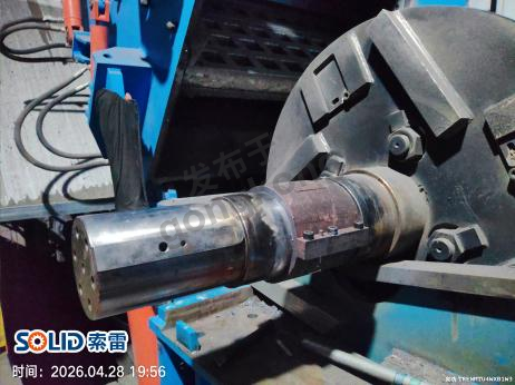

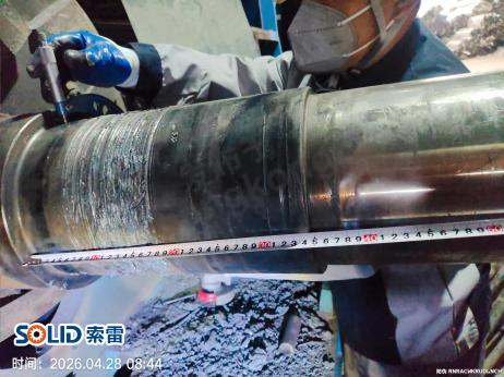

2. 尺寸核实与工装加工
测量轴的原始直径、磨损宽度、定位轴肩尺寸,结合轴承型号与紧定套参数,加工对应精度的对开式修复工装,保证工装与轴的定位面配合间隙控制在 0.02mm 以内,确保修复尺寸精准。

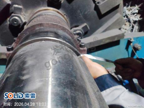

4. 涂覆材料与工装夹固
先在修复的轴表面薄涂一层材料,用手指反复按压保证材料与基体充分浸润、无气泡;再足量涂覆材料,厚度略大于实际磨损量;随后对合工装并均匀紧固螺栓,挤压出多余材料,保证修复面尺寸与形位精度达标。

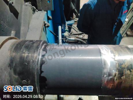

5. 固化校验与回装验证
待材料自然充分固化后拆除工装,用外径千分尺核实修复后的轴径尺寸,打磨去除边缘多余材料;随后回装紧定套、轴承与轴承座,检查轴承游隙,试转确认设备运行状态。

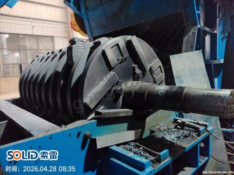

四、破碎机支撑侧轴承烧结修复实操案例

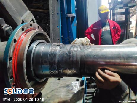

某新材料企业的 PXS6080 破碎机支撑侧轴出现轴承烧结故障,轴承抱死粘连在轴上,对应轴承型号 22248 CAK/W33-C4,配套 A3148 紧定套。现场测量轴原始直径 220mm,磨损宽度 172mm,平均磨损深度 0.3mm,设备运行转速 590r/min,属于典型的中轻度轴颈磨损伴随烧结故障。
由于企业共 2 台破碎机,另一台破碎能力不足,且该设备体积庞大不具备离线拆解条件,停产损失大,最终选用索雷碳纳米聚合物材料技术开展现场维修。
●修复前确认现场工况,因设备内部存料无法盘轴,提前与企业确认轴弯曲风险与修复边界;
现场同步开展表面打磨工装加工,当日完成工装制作与试装,间隙控制符合精度要求;
涂覆 SD7101H 材料后夹固工装自然固化,次日拆除工装测量尺寸恢复至标准 220mm,满足轴承装配要求;
回装轴承座设备可正常盘动,完成验收交付,全程仅用时 2 天,快速恢复了设备运行
