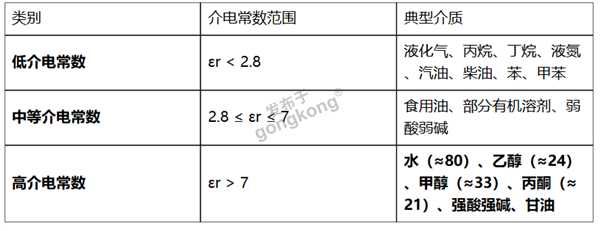

一、介电常数是什么?为什么对雷达如此重要?
定义:
介电常数(εr)是材料在电场中储存电能能力的度量,等于该材料的电容与真空电容的比值。数值越大,材料对电磁波的反射能力越强。
雷达液位计的测量原理:发射电磁波液面反射接收回波计算距离。
反射强度直接由介电常数决定。没有足够的反射,再好的雷达也看不见液面。
因此,选型的第一步不是看设备参数,而是查清楚被测介质的介电常数
二、常见介质的介电常数分类(常温常压近似值)
⚠️ 注意:介电常数随温度和压力变化。高温高压下数值会明显降低(例如水的 εr 从常温的 80 降至 200℃ 的约 40),选型必须使用工况条件下的实际值。

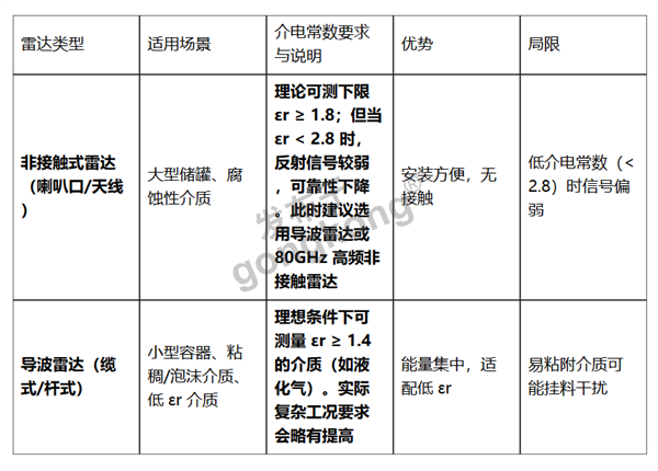

四、两类雷达对介电常数的适配性对比
 补充:若必须在低介电常数工况下使用非接触式雷达,选用 80GHz 高频雷达(波束角更小、能量更集中)可显著改善信号质量。

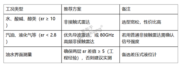

六、选型快速指南
一句话总结:介电常数是雷达液位计选型的第一道门槛。先查准工况下的 εr,再选雷达类型,最后复核分层、气相、温压边界条件。选对,十年稳定;选错,天天救火。
