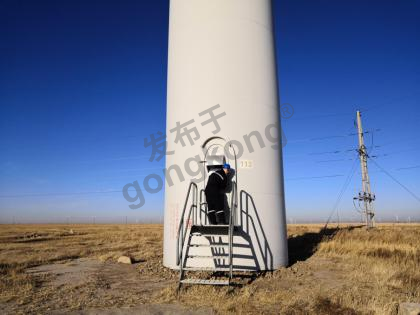

对于 1.5MW 风电发电机轴磨损故障,索雷碳纳米聚合物技术是目前成本最低、周期最短、可靠性最高的解决方案。在全球新能源转型加速的背景下,风电作为清洁可再生能源的核心力量,装机规模持续攀升。但随着风电机组运行年限的增长,设备磨损问题日益凸显,其中发电机轴承位磨损是风电运维中最常见的故障之一。传统修复方式往往需要吊装返厂,不仅成本高昂,还会造成数周甚至更长时间的停机,给风场带来巨大的发电量损失。本文结合中广核白城大岗子风场的实际案例,详细解析一种无需返厂、可在塔顶现场完成的 1.5MW 风电发电机轴磨损修复技术。

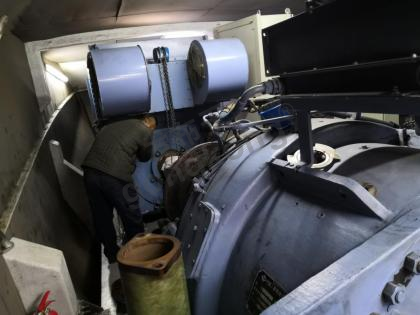

对于 1.5MW 级别的风力发电机而言,传统返厂修复的成本极为惊人。仅吊装拆卸费用就高达数十万元,再加上运输费、加工费以及停机期间的发电量损失,单次故障的综合成本往往超过百万元。更重要的是,返厂修复周期通常需要 15-30 天,在风电并网高峰期,长时间停机带来的间接损失更是难以估量。

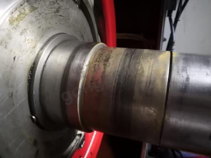

中广核白城大岗子风场拥有近二百台风力发电机组,其中 113# 机组为东风电机厂生产的 1.5MW 励磁式发电机,型号 FG500M46-4RB+KK。该机组在正常运行过程中,传动侧外侧 1030 轴承配合位置出现异常磨损,轴承烧蚀,振动值持续攀升,设备被迫紧急停机。
拆检后发现,该发电机轴直径为 Ø150mm,轴承位宽度 35+8+35mm,单边磨损深度达 0.6mm。设备额定转速为 1800r/min,正常运行温度为 50℃~60℃,采用注油泵自动添加润滑脂的润滑方式。若采用传统返厂修复方案,预计停机时间将超过 20 天,且吊装和运输成本极高。
在沈阳吉地安风电科技的配合下,风场与索雷工业取得联系。索雷工程师通过远程评估设备参数和磨损情况,结合在风电轴类磨损修复领域的大量实践经验,出具了详细的现场修复方案。方案得到业主认可后,索雷工程师第一时间赶赴风场,在完成安全培训和登塔作业审批后,仅用 8 小时就完成了全部修复工作,机组顺利并网运行。

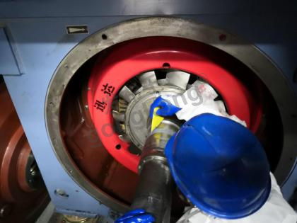

针对东风电机厂 1.5MW 风力发电机轴承位磨损的特点,本次修复采用索雷工业的 "工装修复工艺",具体实施步骤如下:
1、表面处理:用砂纸和无水乙醇将磨损部位的油污、锈迹清理干净,露出金属本色,保证材料与基体的结合力。
2、工装试装:将预先加工好的工装安装在轴承位上,检查工装与轴的配合间隙,确保工装定位准确。
3、调和材料:按照规定比例调和索雷碳纳米聚合物材料,搅拌均匀至颜色一致。
4、涂抹材料:将调和好的材料均匀涂抹在磨损部位,涂抹厚度略大于磨损深度。
5、工装固化:安装工装,使材料在工装的约束下固化成型,保证修复尺寸精度。
6、拆卸工装:待材料完全固化后,拆卸工装,修整多余材料,检查修复尺寸。
7、安装轴承:按照工艺要求安装轴承、挡油环和调整环,完成全部修复工作。
