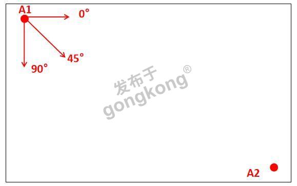

1)测点位置选取
该测试需要测量钛合金薄片的残余应力分布情况。该薄片为矩形,测点选取四个角的其中两个进行测量,测点距边缘10mm,全部采用三轴应变花,示意如下图。
(2)钛合金薄片在贴片过程及后续过程容易受到影响,因此,将薄片通过胶带粘贴在铝合金板上,可以有效避免测试过程中零件的其他变形。
