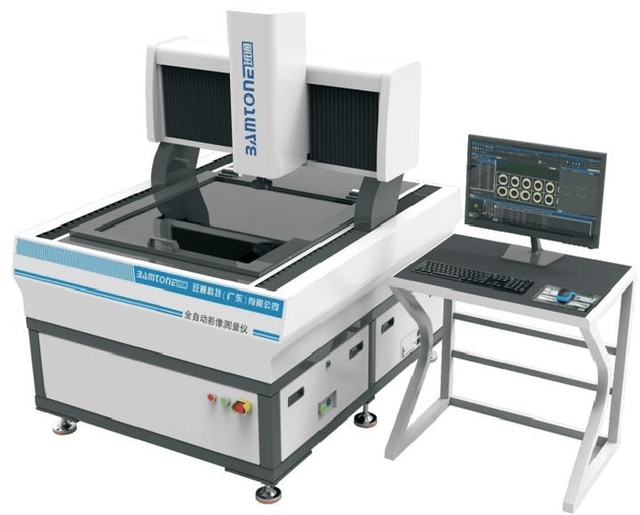

Bamtone自动影像测量仪通过高分辨率CCD相机捕捉工件图像,结合精密运动控制系统和高性能测量软件,实现几何尺寸与形位公差的精确测量。在平行度和垂直度测量方面,主要依赖于以下几个关键技术:
  • 非接触式光学测量:避免传统接触式测量中的探头压力和变形误差
  • 亚像素边缘提取技术:可识别图像中像素级别的边缘变化
  • 坐标系统一基准:所有测量均在统一的机器坐标系中进行,确保数据一致性
文章配图-2Bamtone班通_自动影像测量仪
