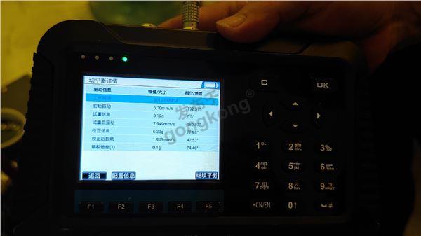

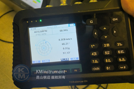

苏州某半导体有限公司有匀胶机动平衡校正的需求,KM工程师携带KMbalancerII+多功能振动分析及现场动平衡仪来到客户现场,对设备进行动平衡服务,托盘转速5000rpm,配重0.33g,最终振动值从初始6.19mm/s改善到1.943mm/s,达到国际振动等级标准。
KMbalancerII+多功能振动分析及现场动平衡仪集振动分析和现场动平衡两大核心功能于一身,为工业设备的故障诊断和平衡校正提供了一站式的解决方案。可以在设备不停机的情况下快速准确地测量设备的不平衡量,并通过计算得出需要添加或去除的配重的大小和位置。操作人员只需按照仪器的提示进行配重调整,就可以有效地降低设备的振动,提高设备的运行稳定性和可靠性。
