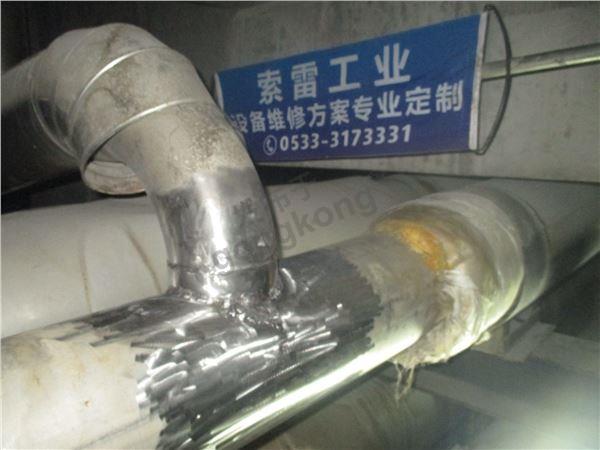

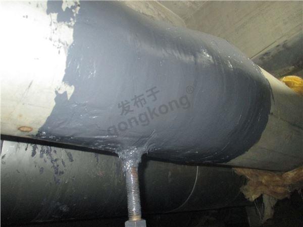

索雷碳纳米聚合物材料技术在线治理方案
在造纸、化工、电力等工业生产中,不锈钢管道焊缝渗漏是设备维护的高频难题。尤其是造纸厂热水管道,长期在 60℃、4kg 压力下运行,焊缝极易出现细微裂纹渗漏。传统补焊不仅耗时费力,还常陷入 "越焊越漏" 的恶性循环,严重影响生产秩序。
本文将结合索雷工业在某大型外资造纸企业的现场治理案例,深入分析渗漏根本原因,对比传统方法的局限性,详细介绍一种不用停机、不用拆卸的不锈钢管道渗漏在线治理技术,为企业提供高效解决方案。

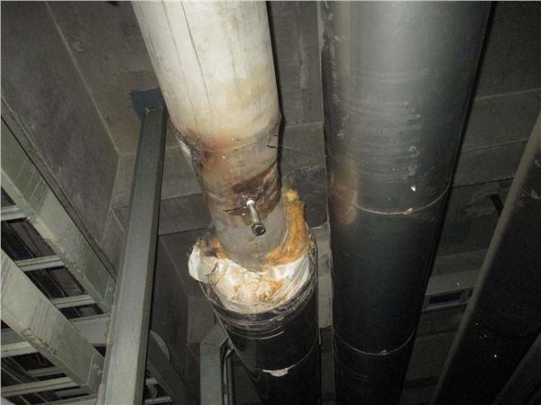

一、不锈钢管道焊缝渗漏的根本原因
拥有 10 余年现场经验的技术工程师总结,渗漏是焊接工艺缺陷局部腐蚀作用共同导致的结果。
(一)焊接热裂纹:先天缺陷
不锈钢焊接时热裂倾向大,是渗漏的核心内因:
1、应力集中:不锈钢热导率小、线胀系数大,焊接局部加热冷却会产生巨大拉应力,这是热裂纹产生的必要条件。
2、柱状晶组织:焊缝易形成方向性强的柱状晶,凝固温度范围宽,S、P 等低熔点杂质会在晶界偏析形成脆弱薄膜。
3、合金元素影响Si、Nb 等合金元素会形成易熔共晶,进一步增加热裂纹风险,高镍奥氏体钢尤为明显。

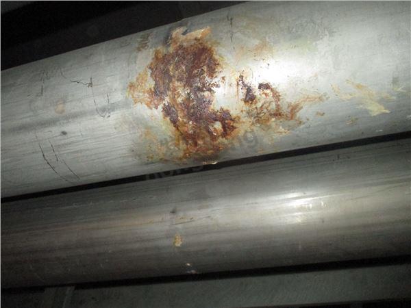

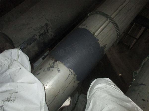

(二)局部腐蚀:后天加速
局部腐蚀是渗漏的主要诱因,其中应力腐蚀开裂危害最大:
1、应力腐蚀开裂:焊接残余拉应力与介质中的氯离子共同作用,会使焊缝产生树枝状裂纹,最终导致渗漏。
2、晶间腐蚀:晶界贫铬会加速晶粒边界腐蚀,多发生在酸性介质中。
3、点蚀与缝隙腐蚀:氯离子会引发局部穿孔,管道缝隙处的氯离子浓缩会进一步加速腐蚀。

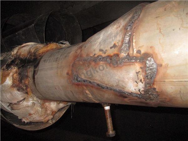

二、传统治理方法的局限性
企业常用的两种方法均存在明显弊端:
(一)停机补焊法:越焊越漏的恶性循环
需要停机放空介质后重新焊接,但存在致命问题:
效果差:补焊会产生新的焊接应力,导致原有裂纹扩展或产生新裂纹。该企业工人曾对 20 余处漏点连续补焊 15 天,渗漏反而更严重。
损失大:停产会造成大量介质浪费和生产损失,还需拆卸保温层、搭建脚手架,劳动强度高。

四、某大型外资造纸企业现场应用案例
2017 年 11 月,某大型外资造纸企业与淄博索雷工业展开合作,成功解决了不锈钢热水管道焊缝渗漏问题。
(一)问题与诊断
该企业热水管道介质温度 60℃、压力 4kg,焊缝处出现 20 余处细微裂纹状渗漏。传统补焊 15 天无效后,索雷技术工程师现场诊断,确定渗漏原因为应力腐蚀开裂:焊接残余拉应力与热水中氯离子共同作用产生裂纹,补焊产生的新应力进一步加速了裂纹扩展。

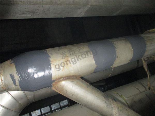

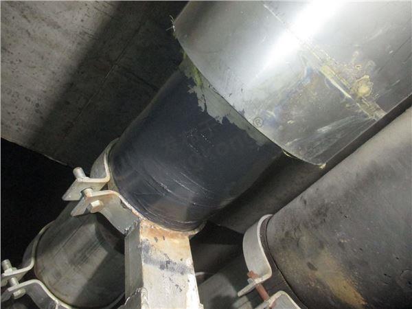

(二)现场治理步骤

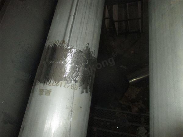

1、拆卸保温层,露出渗漏部位及周围 5-10cm 施工区域
2、用磨光机打磨至金属原色,去除氧化层、油污和锈蚀
3、无水乙醇清洗表面,确保干净干燥
4、调和碳纳米聚合物材料,先封堵小范围渗漏点至无渗漏
5、调和索雷SD7101H 碳纳米聚合物材料,搅拌均匀至无色差
6、先薄涂一层覆盖全部区域,再压实涂抹至一定厚度覆盖焊缝
7、缠绕加强带,层间均匀涂抹 SD7101H 材料增强强度
8、表面涂抹一层 SD7101H 材料,等待完全固化后通水试压
(三)治理效果
技术工程师仅用 1 天就完成了全部 20 余处漏点的治理。材料固化后通水试压,所有漏点均无渗漏,达到企业使用要求。该技术不仅大幅缩短了检修时间,还避免了数十万元的停机生产损失,得到企业高度认可。
