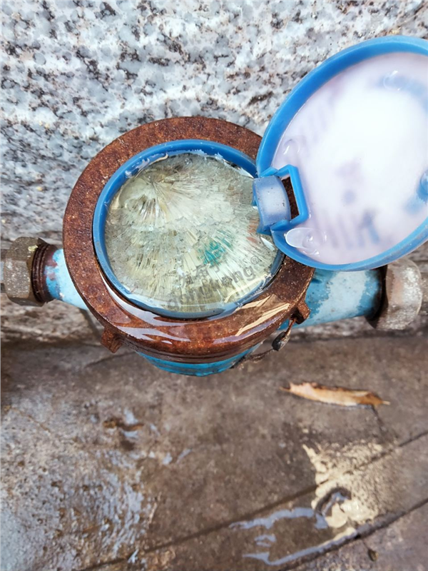

冬天一冷,不少人家的水表就被结结实实冻住了。不仅断水影响正常生活,还得花钱维修、更换水表,麻烦又费钱。明明每年都很小心留意,做了防护,却还是容易出现这个问题,难道就没有靠谱的预防方法吗?
(水表被冻裂)

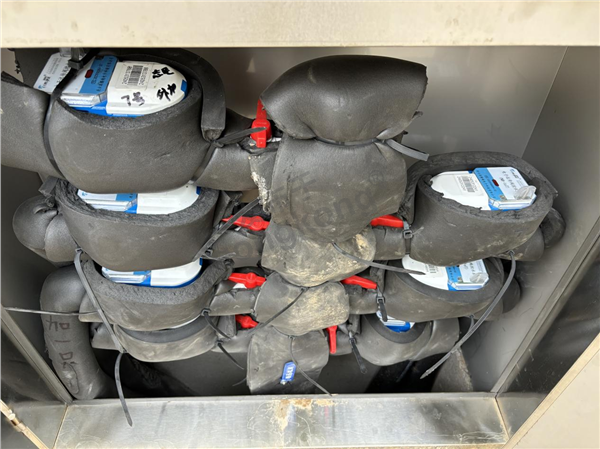

很多人误以为只有零下十几度才会冻裂,其实不然,当气温接近零度,水表内部水分就可能结冰,在结冰时体积就会膨胀,尤其是暴露在户外、无保温措施的水表,冻裂风险会大幅增加。所以做好保温是首要任务,对于暴露在外的水表,可选用专用的水表保温套、棉布、泡沫等保温材料,将水表及周边连接管道全部包裹严实,能显著降低热量散失速度。缠绕时必须贴合紧密,不留缝隙,外层再用防水胶带彻底封死。

针对安装在表井内的水表,填塞保温材料是常规动作。废弃的旧衣物或专业保温毡塞满水表周围的空隙,能有效挡住冷空气。检查井盖是否完好同样关键,破损的井盖会让冷空气长驱直入。表井不要完全封死,保持微弱的透气性是为了防止潮气聚集,避免引发其他衍生故障。
