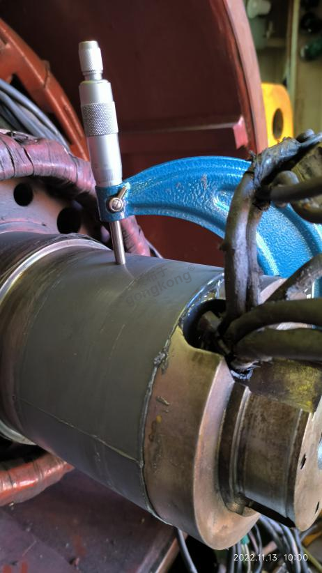

工业设备轴磨损是生产中最常见的故障之一,一旦发生往往导致设备停机,给企业带来巨大的经济损失。尤其是在港口、矿山、电厂等连续生产场景,轴磨损应急修补的速度和质量直接决定了企业的损失程度。传统的堆焊、电刷镀等修复方式不仅需要拆轴返厂,周期长、成本高,还可能损伤轴的原有力学性能。那么,有没有一种不用拆轴的现场快速修复工艺?哪种材料修复后使用寿命更长?本文将通过天津塘沽港的真实抢修案例,为您详细解答。
(柴油发电机)

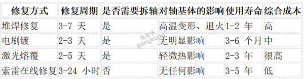

1、停机损失巨大:连续生产设备每停机一小时,损失可达数万元甚至数十万元。传统堆焊、电刷镀修复需要拆轴返厂,周期至少 3-7 天,严重影响生产进度
2、拆卸难度极高:大型设备轴系与其他部件紧密连接,整体拆卸不仅耗时费力,还可能损坏其他精密部件,增加额外的维修成本
3、修复质量不稳定:堆焊会产生高温导致轴变形、退火,降低轴的力学性能;电刷镀镀层薄,结合力差,重载工况下容易脱落,导致故障复发
为了更直观地对比不同修复方式的优劣,我们整理了以下表格:

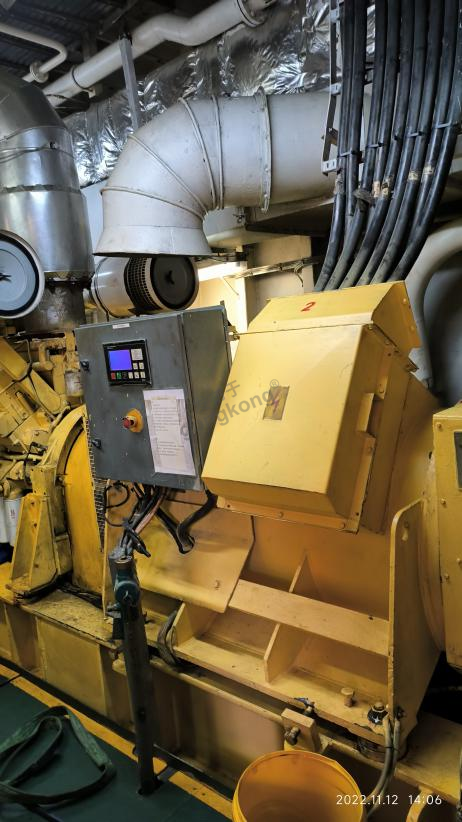

(电机支撑侧轴承位)

1. 项目基本情况
项目地点:天津塘沽港
设备名称:柴油发电机
修复部位:支撑侧轴承位
设备参数:轴径Ф150mm,轴承型号 6230,磨损宽度 45mm,单边磨损深度 0.03mm-0.1mm
故障原因:轴承内圈烧结,导致轴承位磨损
客户需求:紧急修复,尽快恢复设备运行,避免滞港损失
海南运输船在返港途中突发发电机故障,支撑侧轴承位因内圈烧结出现磨损。当时船舱共有 3 台柴油发电机,一台停检,一台带病运行,随时可能导致全船断电瘫痪此前该企业刚与索雷合作修复过同一艘船的传动侧轴承位,设备运行一个月效果良好,轴承温度稳定在 40℃左右,因此这次设备出现故障后,企业第一时间就联系了索雷工业。

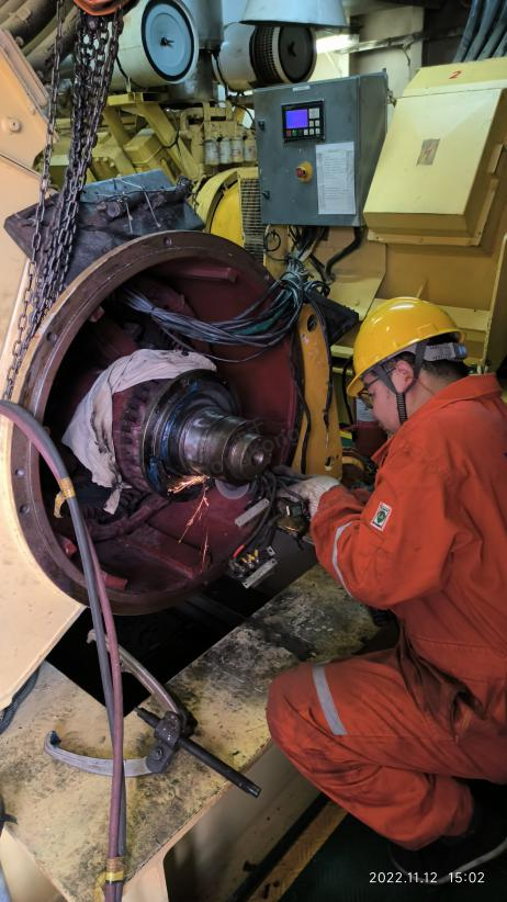

2. 标准化应急修补步骤
索雷工程师抵达现场后,根据设备参数和现场工况,严格按照《索雷工装修复工艺》执行修复:

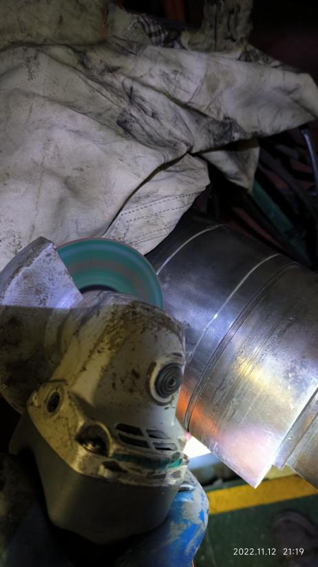

表面处理:清理轴承位表面的油污和杂质,打磨去除高点和氧化层,露出金属原色

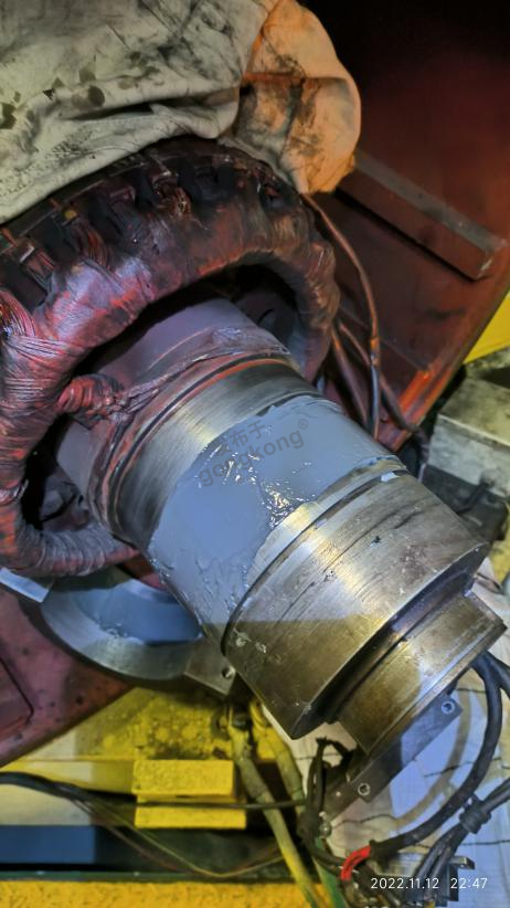

材料涂覆:调和索雷 SD7101H 碳纳米聚合物材料,均匀涂覆到待修复表面

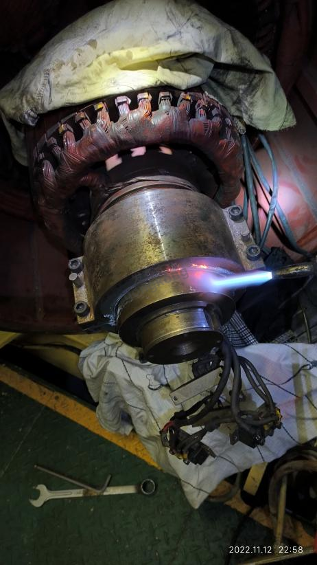

装夹固化:安装工装,加热固化材料 2 小时,确保材料完全固化

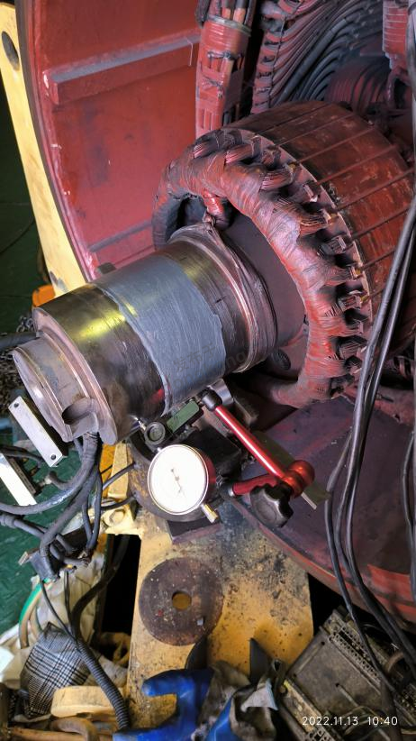

后续处理:拆卸工装,打磨去除多余材料,打表测量跳动和尺寸精度

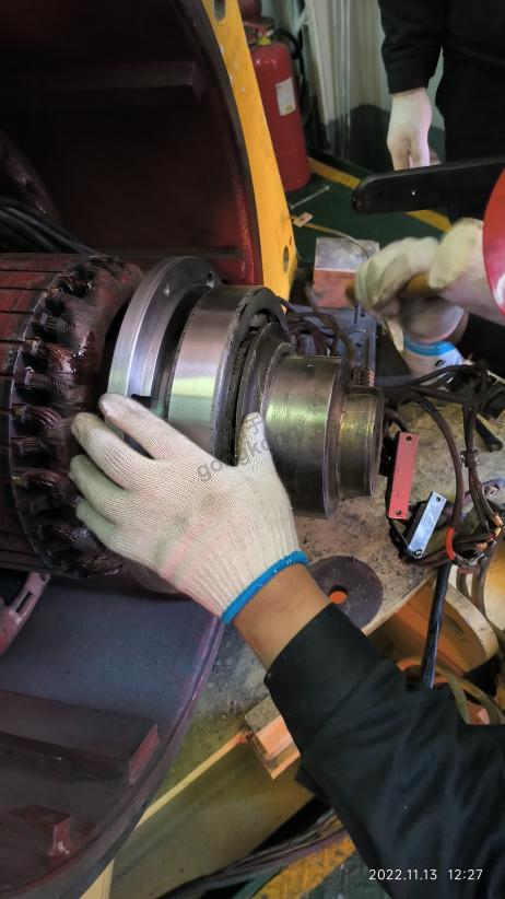

轴承安装:热装轴承(加热温度控制在 110℃-120℃),电机找正后开机试运行
整个修复过程从工程师抵达现场到设备恢复正常运转,仅用了 8 小时。修复后,发电机运行平稳,轴承温度稳定在 40℃左右,与新设备无异,成功避免了数十万元的滞港损失。
