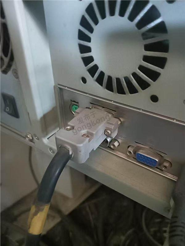

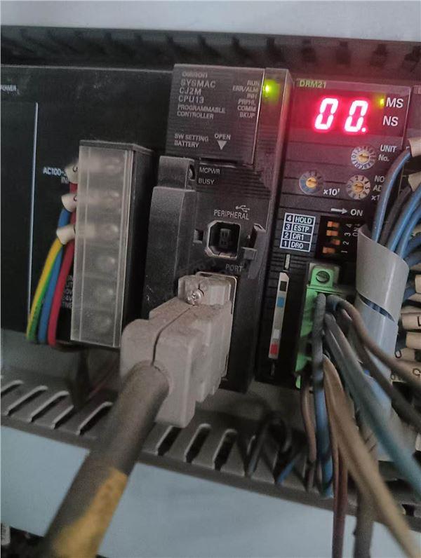

工控机连接欧姆龙plc
工控机软件是wincc  flexible 2008 sp3
PLC是欧姆龙CJ2M
通过串口连接  是怎么连上的?需要设置什么?

看西门子软件支持hostlink协议吗?如果支持就好办
不支持的话,就走modbus协议
欧姆龙串口做modbusRTU从站。

    这是厂里设备 工控机有点老了 开始出现故障 所以想知道是怎么连上的 不然万一工控机坏了 就麻烦了
    2026-06-02 16:48:22回复
  • hfhewei楼主
    不像走的modbus协议 plc程序里没有这一块 工控机里也没有发现opc软件 反正是组态一运行 就能显示实时画面与 数据 我拿新的工控机装上组态软件 打开 就连不上
    2026-06-02 16:58:55回复

hfhewei
  • 求助:87帖
  • 帖子:90帖 | 196回
  • 年度积分:330
  • 历史总积分:599
  • 注册:2009年8月26日
发表于:2026-06-04 15:07:25
4楼
已解决  不知道怎么连上的  把原设备的组态文件考出来  就连上了

  支持HOSTLINK OMRON PLC 通讯连接
