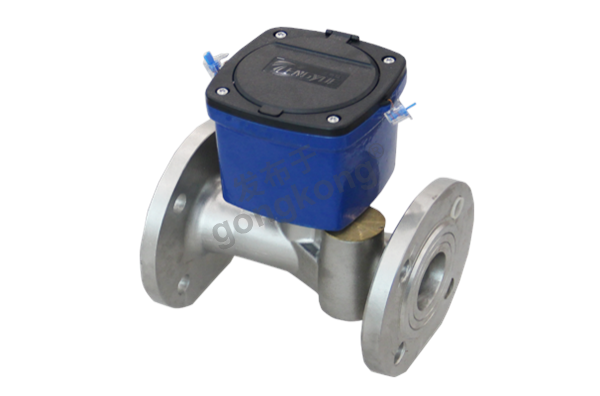

不锈钢水表
不锈钢水表是近十年才多起来的,壳体是304或316不锈钢材质打造,主打高强度和耐锈蚀,适配复杂恶劣场景。材质硬度远高于铜质,不易变形、不易磨损,也不会出现铜绿等氧化现象,长期使用也能保持完好外观。
缺点也很明显,加工难度大,成本高。市面上便宜的不锈钢表,可能是201不锈钢材质,防锈能力相比304或316相差很多,或者直接把壳体减薄了来减少成本。
(不锈钢超声水表示意图)

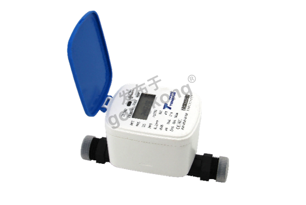

塑壳水表
塑壳水表在很多人的印象里就是便宜货。确实,市面上很多塑壳表主打就是便宜,只是便宜的表,壳子薄、螺纹软,拧紧点就滑牙,这不是水表的锅,而是成本问题。如果您选择工程塑料打造(例如增强聚酰胺、玻纤增强聚丙烯等),这些材料强度高、耐腐蚀、不生锈、更不会污染水质。整体材质重量最轻,安装便捷,价格也是三种中最低的,无需复杂施工就能完成安装。
但它也有短板,塑壳水表的强度远不如铜壳和不锈钢,易受外力挤压、碰撞而破损。长期暴露在阳光下,塑料会老化、变脆,缩短使用寿命;若水质较差或有腐蚀性,也容易出现材质老化、渗漏等问题。
(塑壳超声水表示意图)
