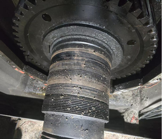

在造纸工业生产中,烘缸作为烘干与整饰纸幅的核心设备,其运行稳定性直接关乎企业的产能效益。由于长期处于高温、高湿及重负荷的复杂工况下,烘缸轴轴承位磨损已成为影响设备连续运转的常见故障。针对传统补焊、垫铜皮等修复方式存在的拆装烦琐、热应力变形及易二次磨损等行业痛点,我司推出了汉瑞博超聚物碳复合材料在线修复技术方案。
一、 磨损成因深度剖析
经长期一线工况验证,烘缸轴磨损通常由多重因素叠加导致:配合精度不足(如锥度加工误差导致应力集中)、紧固件松动引发相对运动、高温重载下的材料疲劳、润滑失效以及装配工艺不规范等。找准病灶是实施精准修复的前提。

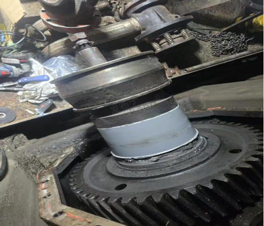

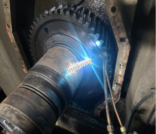

三、 标准化施工流程
为确保修复质量,我们执行严格的六步标准化作业程序:
表面烤油处理:彻底清除深层油污直至碳化;
基体打磨除锈:提升表面粗糙度以增强材料粘结力;
材料精密调和:按比例混合至均匀无色差;
涂抹与刮研:均匀涂覆无气孔,沿基准面精准成型;
固化与检测:待材料完全固化后严格校验修复尺寸;
部件回装验收:确认无误后回装,完成修复交付。
目前,汉瑞博在线修复技术已成功应用于多家造纸企业的关键设备抢修中(如某厂240mm轴径烘缸单边磨损2mm的紧急修复),凭借卓越的修复效果获得了客户的高度认可。我们将持续致力于为工矿企业提供专业、高效的设备维保解决方案。
