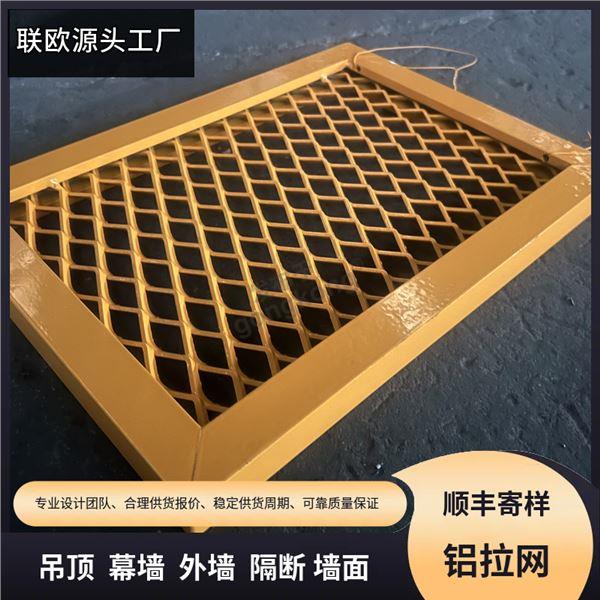

在大型商业综合体设计中,商场吊顶铝拉网因其独特的金属质感、通透的视觉效果和出色的防火性能,成为打造现代商业空间的关键材料。以“联欧装饰铝拉网”为例,其产品的安装并非简单的挂装,而是一项需从基层、龙骨、挂装到调平全方位精准控制的系统工程。以下从四个核心维度进行解析。

材料与图纸核对:“联欧装饰铝拉网”产品通常为定制化。入场时需核对每片网的尺寸、孔径、板厚、表面处理(喷涂/阳极氧化)是否与图纸和样品一致,严禁直接使用有明显变形或划伤的产品。

安装方向与搭接:严格按编号与安装指引进行,确保网面纹理方向在视觉上连贯流畅。板块之间多采用开放式“V”型缝或“U”型缝设计,需使用专用缝卡模具以保证缝隙宽窄一致。
固定与微调:操作人员将网片托起,通过副龙骨上的专用扣件或螺钉初步固定。随后利用水平尺从多点位检查,对构件进行横向滑移、竖向微调,直至完全精确后锁死所有紧固件。
