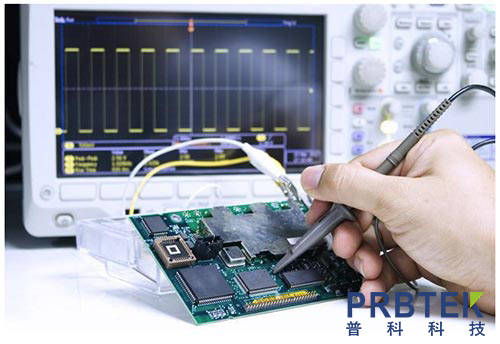

在电子电路调试与信号测量工作中,示波器探头是连接被测电路与示波器的核心“桥梁”,其使用规范性直接影响测量精度与设备安全。而“超压”是示波器探头使用过程中高发且危险的问题——一旦测量电压超过探头额定电压(DC + AC Peak),不仅可能导致探头烧毁、示波器内部电路损坏,还可能引发电弧、爆炸,甚至造成严重人身伤害。本文将详细解答“示波器探头超压怎么办”,从应急处理、原因排查、修复判断到预防措施,全方位给出可落地的解决方案。
一、超压突发!3步紧急处理流程
当示波器出现屏幕报警、波形失真错乱,或闻到焦糊味、看到探头端子冒烟时,大概率是发生了超压。此时需立即执行以下操作,避免危险扩大:
1. 先断电源,隔离危险
第一时间断开被测电路的电源,再拔掉示波器探头与示波器的连接(如BNC接头),最后移除探头探针与被测点的接触。禁止在未断电的情况下插拔探头或调整连接,高压可能通过探头传导至示波器外壳,引发触电风险。若现场出现电弧,需保持安全距离,待电弧熄灭后再进行后续操作。
2. 安全检查,评估损伤
断电后,仔细检查探头及示波器状态:
探头:查看探针、接地夹是否有烧蚀痕迹,线缆是否破损、绝缘层是否开裂,探头外壳是否变形、漏液;
示波器:检查输入通道接口是否发黑、松动,屏幕是否仍有报错提示(如“输入超载”“Over Voltage”),机身是否有异常发热。
3. 停止使用,避免二次损坏
无论外观是否有明显损伤,超压后的探头和示波器都需立即停止使用。即使暂时没有报错,内部元件(如探头的分压电阻、电容,示波器的保护二极管)也可能已被击穿,继续使用会导致故障扩大,甚至引发连锁损坏(如高压串入示波器电源回路)。

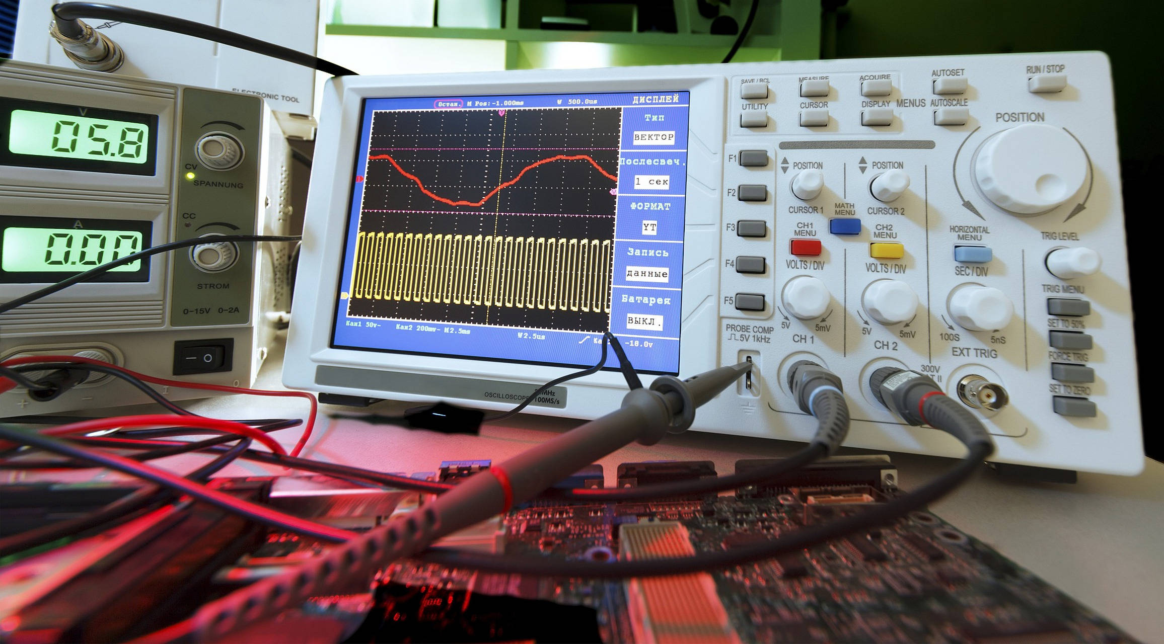

四、核心预防:从源头避免探头超压的6个关键要点
相比于超压后的修复,提前做好预防更能保障人身和设备安全。结合专业测量规范,总结以下6个实用预防措施:
1. 精准选型:按测量电压匹配探头
测量前明确被测信号的电压类型(直流/交流)、峰值电压和频率,选择耐压值高于信号峰值1.5~2倍的探头:
低压信号(<300V):可选用常规无源探头(如10:1衰减比),经济高效且坚固耐用;
高压信号(>1000V):必须使用专用高压探头(如普科科技PKDV5151差分探头),并确保探头带宽不低于示波器带宽;
高频高压信号:优先选用高压有源探头,其输入电容小,能减少对被测电路的负载影响,同时保证测量精度。
2. 正确设置:匹配衰减比与输入阻抗
连接探头后,务必在示波器中完成两项设置:① 按探头标称衰减比(如10:1、500:1)设置示波器对应通道的衰减系数,确保测量值准确,避免因显示值偏低而误判电压范围;② 根据探头类型选择输入阻抗(无源探头选1MΩ,有源探头或BNC直接连接选50Ω),不同端接的最大安全输入电压可能相差较大,错误设置会降低耐压阈值。
3. 测量前校准:确保探头性能正常
每次使用前,利用示波器内置的标准方波信号(通常为1000Hz)对探头进行校准:将探头探针连接到示波器校准信号输出端,接地夹接示波器接地端,观察波形是否为标准矩形,若出现过冲、下冲,需调整探头顶部的校准旋钮,直至波形正常。校准不仅能保证测量精度,还能间接检查探头是否处于正常工作状态。
4. 规范操作:减少高压接触风险
测量高压信号时,需遵守以下规范:① 优先使用差分探头进行浮地测量,避免单端探头因接地不当导致高压串入;② 探头接地夹需连接到可靠参考地,且接地引线尽量缩短(建议≤3cm),避免长地线引入干扰或增加高压感应风险;③ 操作时佩戴绝缘手套,使用绝缘工具(如绝缘镊子)调整探头位置,避免手部直接接触探针或高压端子。
5. 定期维护:检查探头状态
建立探头定期检查机制:① 外观检查:线缆是否破损、绝缘层是否完好,探针是否弯曲、氧化;② 性能检查:用已知电压的标准信号测试探头,观察测量值是否准确,有无波形失真;③ 储存防护:探头使用后需妥善存放,避免挤压、碰撞、受潮,运输时做好防静电保护。
6. 借助保护机制:开启示波器安全功能
现代示波器多配备多重过压保护机制,使用时需确保功能开启:① 硬件保护:输入通道的限流电阻、保险丝、限压二极管等元件处于正常状态,避免私自拆除;② 软件保护:开启示波器的“自动量程”“超压报警”功能,当输入信号过大时,设备会自动降低灵敏度或发出警报,提醒及时调整。
