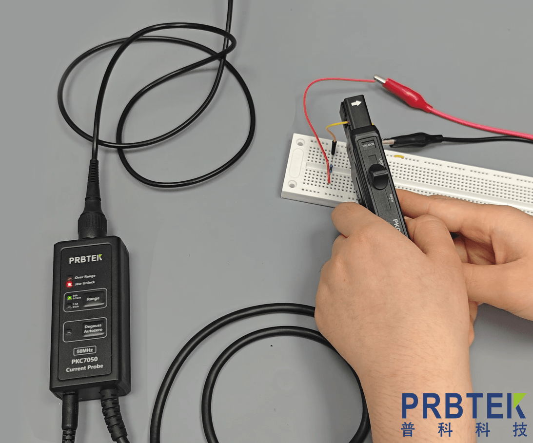

要正确使用示波器探头测量负载电流,核心是不能直接用电压探头串入回路,需采用电流探头(AC/DC 型)或电流分流器 + 电压探头方案,同时做好安全防护与参数校准,步骤如下:
文章配图-1
核心前提与选型
文章配图-2
标准操作步骤(以霍尔电流探头为例,最常用)
1.安全与准备
断电操作,确认负载与电源断开,防止触电或烧损探头;
选择匹配带宽、量程的电流探头(如 PRBTEK 霍尔电流探头,适配示波器带宽≥被测信号带宽);
探头接示波器 CH 通道,给有源探头供电(若为无源,直接连接);
示波器设置:耦合方式为 DC(测直流 / 脉动直流)或 AC(仅测交流),量程先设为最大,避免过载。
2.零点校准(关键步骤)
探头钳口完全闭合,不夹任何导线;
示波器执行 “Zero Cal” 或手动调零,确保无信号时基线在 0V 位置,消除探头偏移误差。
3.正确夹取与接线
霍尔探头:钳口夹住负载的单根载流导线(不能同时夹正负线,否则磁场抵消),确保导线位于钳口中心,闭合紧密;
分流器方案:断开负载回路,将分流器串联在负载与电源之间,电压探头 ×1 档,两端分别接分流器的电压输出端(注意极性)。
4.量程与参数优化
逐步减小示波器量程,使波形占屏幕 2/3 左右,提高测量精度;
开启示波器 “Cursor”(光标)或 “Measure”(自动测量)功能,读取峰峰值、有效值、平均值等电流参数;
若为脉冲电流,调整时基,捕获完整的脉冲周期,避免遗漏峰值。
5.测量与数据记录
通电加载,观察波形是否稳定,有无干扰(如尖峰、噪声);
记录关键数据,必要时保存波形截图;
测量完毕,先断电,再取下探头。
