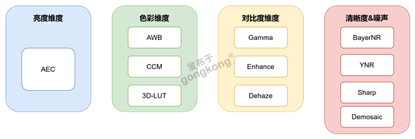

主观调试
主观调试流程总览

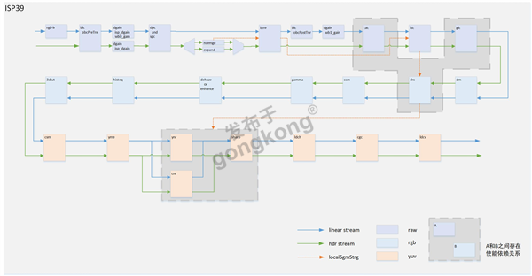

RK3576 ISP39 内部 Pipeline
RK3576 ISP39 Pipeline 架构
米尔RK3576开发板 搭载的 ISP39 是瑞芯微第三代 ISP 架构,支持 3 拍 1 出(3路 MIPI 输入 + 1 路输出)的处理能力。其内部 Pipeline 按处理顺序主要包括以下模块:
ISP39 核心 Pipeline 模块
  • BLC                黑电平校正— 消除传感器暗电流偏移
  • DPC               坏点校正— 检测并修复传感器固有坏点
  • Bayershd       Bayer 域阴影校正 — 去除镜头暗角
  • LSC                镜头阴影校正— 补偿亮度/色彩不均匀
  • AWB              自动白平衡— 色温自适应校正
  • Demosaic     去马赛克— Bayer → RGB 插值重建
  • CCM              色彩校正矩阵— 光谱响应适配
  • 3D LUT          三维查找表— 精细色彩风格调校
  • Gamma         伽马校正— 线性 → 非线性映射,匹配显示器
  • EE/Sharpen   边缘增强— 提升图像清晰度与细节感
  • 3DNR            3D 降噪 — 时域+空域联合降噪

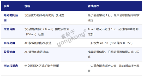

AE(自动曝光)调试
AE 控制画面的整体亮度和动态范围,是影响观感的第一要素。RK3576 的 AE 算法基于直方图统计和权重映射,支持多区域测光。
- 调试 AE 时注意防闪烁(Anti-Flicker):室内光源为 50Hz 时,曝光时间须为 10ms 的整数倍;60Hz 光源则须为 8.33ms 的整数倍。

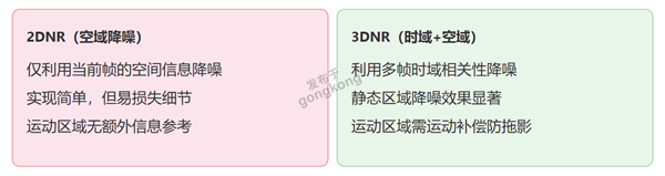

3DNR(3D 降噪)调试
3DNR 是 RK3576 ISP39 的重要降噪模块,结合时域(帧间)和空域(帧内)降噪策略,在保持细节的同时有效抑制噪声。
3DNR 的核心调试要点:
  • 时域降噪强度:静态场景可适当加大,运动场景需减小以避免拖影(Ghosting)
  • 运动检测阈值:阈值过高会导致运动物体拖影,过低则降噪效果不足
  • 空域降噪强度:需与时域降噪配合,通常空域强度低于时域,避免过度涂抹
  • 降噪与锐化的平衡:降噪会损失细节,需通过后续 Sharpen 模块适当补偿

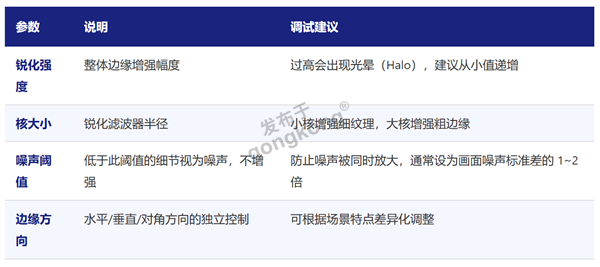

Sharpen(锐化/边缘增强)调试
锐化模块用于补偿前级降噪和 Demosaic 插值带来的细节损失,提升图像清晰度感知。
- 验证方法:在高对比度边缘区域(如黑色文字白色背景)检查是否存在明显的光晕效应(白色边缘外出现亮环)。若有,需降低锐化强度或增大噪声阈值。

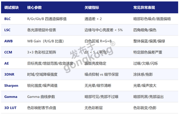

调试速查表
调试经验总结
  1. 严格遵循 Pipeline 顺序ISP 各模块是串联流水线,前级模块的输出是后级的输入。跳过 BLC 直接调 AWB,或跳过 AWB 直接调 CCM,都会导致参数级联失真。
  2. 每次只调一个模块同时修改多个模块参数将无法判断效果归属,增加排错难度。每调一个参数,观察效果,记录变化。
  3. 多场景验证室内/室外、强光/暗光、静止/运动等多种场景下都要验证调试效果,确保参数的泛化能力。
  4. 记录参数变更每次修改参数时记录变更内容和效果,方便回溯。建议维护一份参数变更日志。
  5. 善用 IQ 文件继承从相近模组的 IQ 文件开始修改,比从零创建效率高得多。瑞芯微官方 SDK 通常提供多个参考 IQ 文件。
  6. 关注模块间耦合Gamma 改变影响 AE、3DNR 强度影响 Sharpen、LSC 改变影响 AWB……调试时需关注上下游联动效应。
- 完整调试流程回顾:资料准备 → 环境搭建 → BLC 标定 → LSC 标定 → AWB 标定 → CCM 标定 → AE/3DNR/Sharpen/Gamma/3D LUT 主观调试 → IQ 文件烧录 → 多场景验证 → 完成
