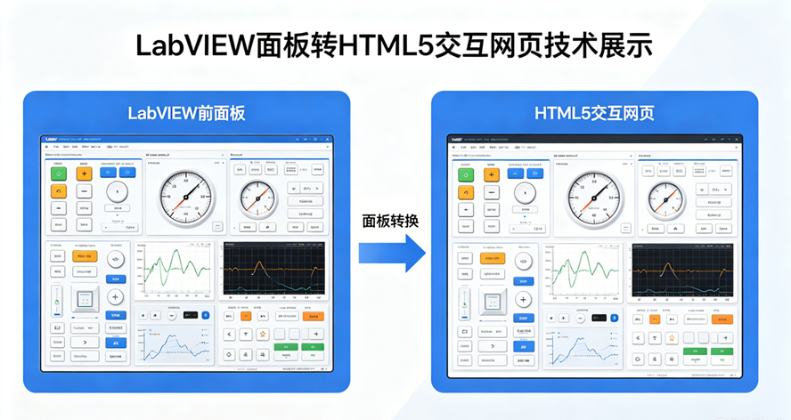

本技术可将 LabVIEW 程序前面板快速转化为标准 HTML5 交互式网页,依托前端页面解析、网络实时通信完成数据互通,无需专业前端开发即可实现本地程序跨浏览器远程访问与双向操控。方案适配多版本编程环境,兼容桌面、移动端各类终端设备,具备部署便捷、运行高效等优势,同时明确实操规范与避坑要点,结合工程实例完成全维度技术梳理,具备极强现场落地参考价值。
