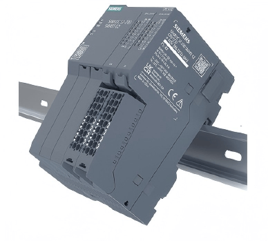

 我们知道S7200 SMART G2 是 200 SMART(G1)的第二代全面升级,一直未能一睹其真容。今天公司新到了一批S7-200SMART G2 PLC(CPU ST32),到货之后,迫不及待地拆包装,然后上电并试用,我的直观感受分享给大家。
硬件结构:“砖块”变“刀片”
1.结构:G1 箱体式;G2 刀片式紧凑设计,柜内空间节省约 30%,同点数体积最高减 66%;
2.端子:G1 螺钉端子;G2 Push‑in 直插式快接端子,接线效率大幅提高,抗震更强;
3.网口:G1 单网口;G2 双以太网口(集线器模式),组网更灵活;
4.信号板:G1 一个;G2 两个信号板插槽;
5.485接口:G1是D型9针插头;G2是直插式快接端子;
个人吐槽:节省空间、快速接线,多了网口和信号板插槽,这都是值得点赞的地方;但是端子布局反人类:RS485 夹在 5V/24V 电源中间,易插错;无 9 针 DP 插头,屏蔽线接地不便;无防呆锁扣:端子可互换,易接错线,新手风险高。
