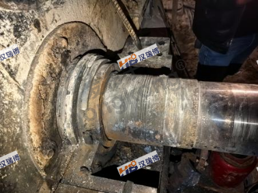

某企业的破碎机在设备空试运行期间发生轴承烧结故障,轴承内圈与主轴粘连,影响设备正常投产。
破碎机故障发生后,企业第一时间联系设备厂家,厂家提出需拆卸转子返厂修复,但该方案修复周期过长,无法满足企业尽快恢复生产的需求,企业未予同意。后经厂家推荐,企业与汉瑞博新材料有限公司达成在线修复合作意向,我司接到需求后,连夜派遣专业技术人员赶赴现场,开展破碎机主轴应急修复作业。

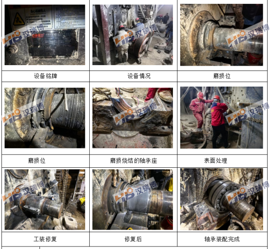

技术人员抵达现场后,对设备损伤情况进行全面勘查,确认核心故障及关联损伤如下:
a. 破碎机主轴损伤:轴承外圈已断裂,内圈高温烧结抱死在主轴轴颈上,迷宫密封同步烧结粘连于轴体表面;
b. 破碎机轴承座损伤:轴承座迷宫密封安装位发生烧结、破损断裂,配合面完全失效,无法满足密封及装配要求;
c. 辅助部件损伤:轴向锁紧螺纹缺失,密封圈与主轴的键连接因烧结失效,键与键槽均已损坏消失。
针对上述情况,汉瑞博技术人员加工好工装模具,准备好适配工况的汉瑞博超聚物碳复合材料HB1211,表面处理完成后将加工合格的工装安装到位,进行定位校准后拆除工装,修复过程中严格控制破碎机主轴的修复面精度,确保修复面与工装定位要求一致,满足后续部件装配的配合需求,完成了快速在线修破碎机任务。以下为具体修复步骤!
