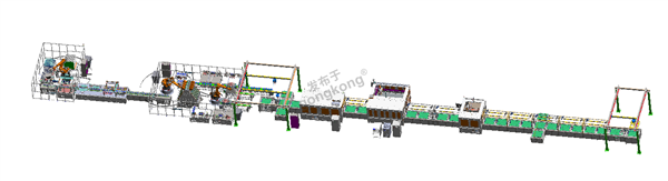

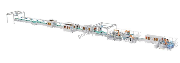

最近我翻到一家深圳设备商“嘉洛智能”的宣传册,里面有个数字引起了我的注意:他们的方壳自动模组PACK线,整线效率能做到12-15PPM。如果只看这个数字,可能觉得没什么,行业内做到这个水平的也不止一家。但往下看细节,你会发现这条线从电芯上料、测高、OCV检测分选、自动翻转配对、贴胶、自动堆叠挤压、极性检测寻址、激光清洗、铝排焊接到PACK组装,几乎全部由设备自动完成,人工干预的节点被压缩到了极致。
我粗略估算了一下,这条线的自动化率至少在95%以上。

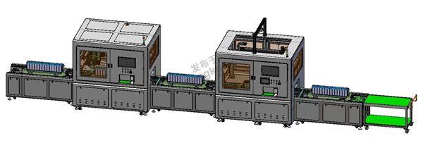

难点二:贴胶和翻转,看着简单做着难
模组PACK线有两个工序,特别容易被低估:一个是贴胶,一个是翻转。
贴胶难在哪?难在位置精度和一致性。电芯表面不可能绝对平整,人工贴胶可以用手抚平,遇到凹陷的地方压一压就过去了。自动化贴胶,胶辊是刚性的,遇到不平整就容易起泡、翘边,严重的还会贴歪。
翻转就更不用说了。方壳电芯一个几十公斤,人工翻转两个人配合,一天翻几百次,腰肌劳损是标配。用机械手翻转,难点不在于能不能翻过来,而在于翻的过程中不能磕碰、不能划伤、不能错位。尤其是翻完之后还要精准定位到下一个工位,稍微偏一点,后面的焊接就没法做了。
嘉洛的方案是做了两套兼容设计:自动贴胶和人工贴胶可以灵活切换,自动翻转配对和人工辅助也留了接口。
这看起来像是“留后路”,但我觉得恰恰是务实的地方。全自动不是目的,稳定量产才是目的。某些特殊型号、小批量订单,人工做可能更快、更稳,那就让人工做。大批量、标准化的订单,切到自动模式,效率拉满。
这种柔性设计,比那些“一条道走到黑”的全自动方案要聪明得多。产线不是实验室,产线是要算账的。自动化的边际效益在哪里,人工干预的最优点在哪里,这些都需要在实际生产中不断调优。嘉洛能意识到这一点,说明他们是真在一线摸爬滚打过的。

总结下来,嘉洛智能在模组线上实现95%的自动化率,核心做对了四件事:
第一,前端分选。不在后端被动应对来料差异,而是在前端就把电芯按照实际参数分类排布,让后端工序面对的是高度一致的材料。
第二,柔性设计。不盲目追求全自动,而是在关键工序上做自动和手动的兼容切换。大批量订单跑自动,小批量特殊订单切手动,产线的利用率和稳定性都得到了保障。
第三,过程检测。焊接、贴胶这些核心工序,不是做完再检,而是边做边检。异常第一时间发现、第一时间报警、第一时间记录,避免了批量不良的蔓延。
第四,数据上云。所有关键参数进MES系统,过程可追溯、可分析、可优化。自动化不只是替代人工,更是为了获取数据,用数据驱动持续改进。
这四点,单独拿出来看,每一点都不是什么黑科技。在线检测有人在做,柔性产线有人在做,MES系统更是遍地都是。但能把这几件事同时做好、做透、做到位,并且在一个产线上实现无缝衔接,这考验的不是技术本身,而是对生产工艺的理解深度和系统集成的能力。
