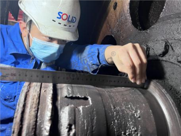

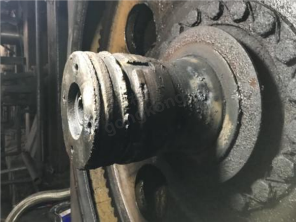

这次出问题的,是他们车间的 5# 烘缸,这台设备的轴径是 Ф220 mm,车速能到 270 米,是企业的核心生产设备。
这次检修的时候,他们发现,这台烘缸的轴头,磨损的已经非常严重了:单边磨损量达到了 6-15 mm,磨损宽度 120 mm,这么大的磨损,常规的加套凑活运行的办法,已经完全行不通了。
图:修复前,烘缸轴颈严重磨损的现场情况

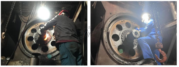

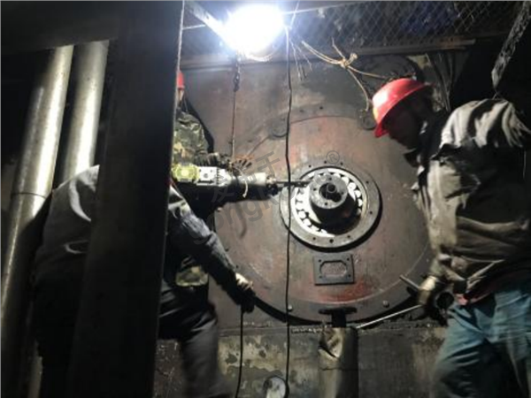

1、表面预处理:首先拆除轴上的部件,露出待修部位,然后用氧气乙炔火焰对待修部位除油,烤到油迹碳化无火花飞溅,把渗到基材里的油污彻底清掉,然后用钢丝刷、磨光机把表面打磨粗糙,保证材料的粘结力。
图:现场烤油除油+打磨清理,彻底清除杂质保证粘结力

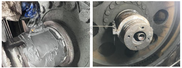

2、基准定位:我们在轴上做了定位焊点,用塞尺确认焊点和基准面的高度一致,保证后续的修复精度,然后空试工装,确认没有问题。

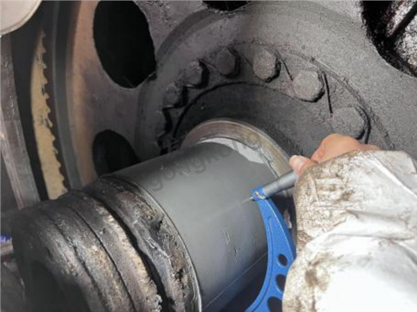

3、材料涂覆:我们根据磨损量,计算好材料的用量,调和好索雷碳纳米聚合物材料,先在磨损部位薄涂一层,把微孔都填满,然后整体涂覆,装夹好工装,把多余的材料清理掉。
图:涂覆修复材料+装夹专用定位工装,保证修复精度
4、加热固化:我们用加热的方式,加速材料的固化,只用了 3 小时,材料就完全固化了,然后拆除工装,打磨掉多余的材料,确认尺寸完全合格。

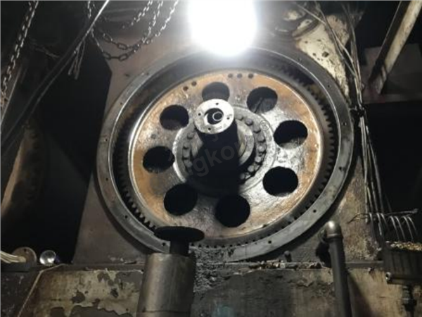

5、装配回装:最后我们把紧定套调整好,在轴上薄涂一层材料,完成轴承的装配,调整好游隙,整个修复就完成了。
整个修复过程,从我们进场到修复完成,只用了 8 小时,刚好赶上企业的检修时间,一点都没耽误开机生产。
图:修复完成后的烘缸轴颈,尺寸精度完全达标
修复完之后,企业开机运行,到现在已经快 2 年了,这台烘缸的轴颈,一点问题都没有,运行的振动、温度都正常,再也没出现过磨损的情况。
