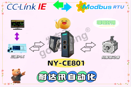

这种网关设备在两个网络中扮演着不同的角色,实现双向数据转换:
CC-Link IE 侧:网关作为一个从站,接入由 PLC(如三菱PLC)作为主站的高速 CC-Link IE 网络。PLC 通过读写网关的数据区(如 RWr/RWw)来交换数据。
Modbus RTU 侧:网关则转换身份,作为主站,通过 RS-485 接口主动轮询并连接多个 Modbus RTU 从站设备(如变频器、仪表、传感器等)。
