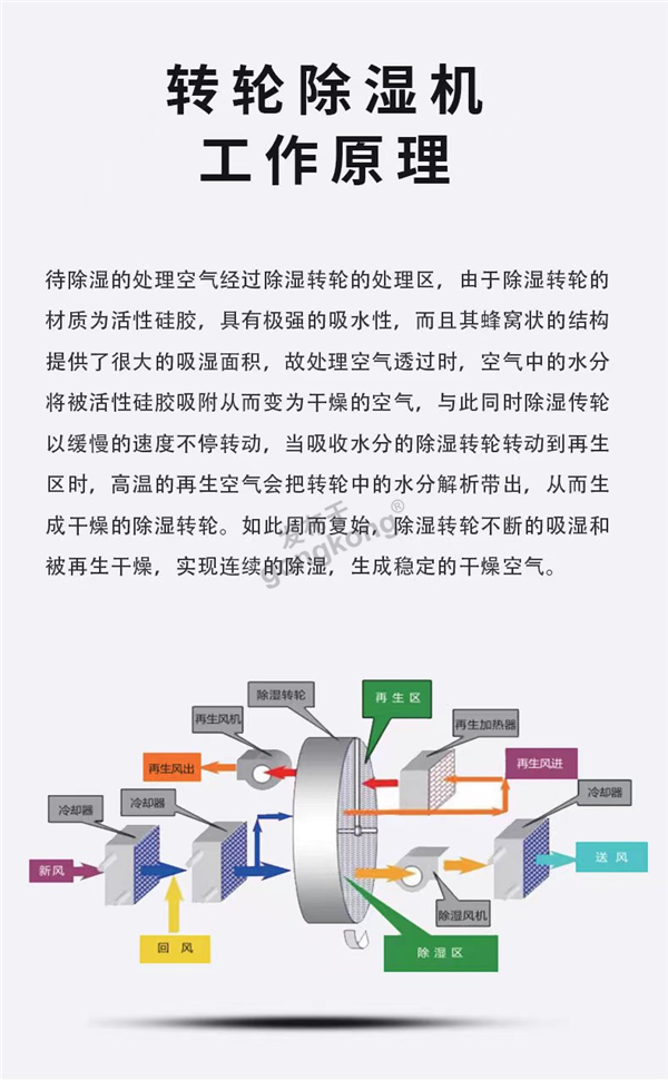

转轮除湿机则采用吸附原理。其核心是一个采用蜂窝状硅胶的转轮。空气流经转轮时,水分直接被物理吸附到吸湿剂微孔中,不受空气露点温度限制。即使处理空气的湿度已经很低,吸附剂依然能凭借强大的毛细管力将水分牢牢抓住,直至湿度低至1%以下。
2.结构优势:除湿与再生分离
转轮除湿机拥有两个独立的气流通道:
l 处理风道:负责将房间内的空气吹过转轮吸湿区,输出干燥空气。
l 再生风道:通过加热器(电、蒸汽)将空气加热至120℃~140℃,吹过转轮再生区,将转轮吸收的水分蒸发并排到室外。
这种“一边吸水,一边烘干”的连续运行模式,使得转轮永远处于“干燥状态”进入处理区,从而保证了除湿能力的持续性和稳定性。只要再生热量不断,除湿能力就不会像冷冻除湿机那样因环境变化而衰减。因此能稳定把湿度控制在30%以下。特别适合锂电、储能、胶材、印刷、精密制造等对湿度要求严苛的场景。如果你有具体工况,还可以根据环境温度、空间大小给出配置方案。
