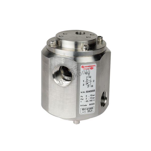

提升阀作为关键的气动执行元件,应用于物料输送、粉体控制、除尘系统等场景,核心性能指标——输出力矩,直接决定了阀门能否可靠启闭、密封是否严密,进而影响整个系统的运行效率与安全性,那么提升阀的输出力矩究竟受哪些因素影响?诺冠(IMI Norgren)为您详细讲解。
供气压力是影响输出力矩最直接的因素,提升阀通常由气缸驱动,输出力矩与作用在活塞上的气压成正比,在设计允许范围内,供气压力越高,产生的推力越大,从而输出力矩也越大,但需注意,过高的压力可能导致密封件磨损加剧或结构损坏,因此应严格遵循产品技术参数。
气缸有效面积决定了力的转换效率,根据公式 F = P × A(力 = 压力 × 面积),在相同气压下,活塞面积越大,产生的驱动力越强,进而通过传动机构转化为更大的输出力矩,诺冠提升阀采用优化的气缸设计,在紧凑结构中实现最大有效面积,兼顾性能与空间效率。
机械传动结构(如齿轮齿条、拨叉或杠杆机构)的类型与效率直接影响扭矩传递,不同结构的机械增益不同,例如拨叉式结构在开启初期可提供更大扭矩,适合高背压工况;而齿轮齿条则输出更线性稳定,此外轴承摩擦、润滑状态及装配精度也会造成力矩损失。
阀门本身的负载特性不容忽视,包括阀板与阀座间的摩擦力、介质对阀板的反作用力(尤其在高压差或含颗粒介质中)、以及弹簧复位力(若为单作用阀)等,都会“消耗”一部分输出力矩,因此选型时必须综合考虑实际工况中的最大负载需求。
环境温度与介质特性也会间接影响力矩表现,低温可能导致密封材料硬化、润滑失效,高温则可能引起材料膨胀或气源密度变化,进而影响气动性能。
提升阀的输出力矩是多因素耦合作用的结果,诺冠(IMI Norgren)凭借百年流体控制经验,提供全系列高性能提升阀产品,并支持定制化解决方案,确保在各种严苛工况下稳定输出所需力矩,如需精准选型或技术咨询,欢迎联系诺冠专业团队——让每一次启闭,都精准可靠。
