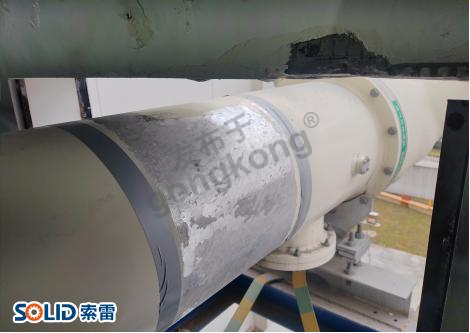

110KV GIS设备突发六氟化硫(SF₆)泄漏,易导致压力骤降、设备停运,且漏点难寻、修复后易复漏,存在安全隐患。作为有多年GIS运维经验的技术人员,我近期完成110KV I段母线GIS堵漏项目,总结了可复用实操方法,今天以第一视角,分享110KV变电站GIS堵漏的核心要点与实操步骤,帮同行高效解决GIS泄漏、避开复漏误区。
先说明本次实操背景:某美资企业,主营锂电池材料生产(日常使用强酸、强碱),此次泄漏的是110KV I段母线管道。当时企业正全厂大修,I段母线已断电,设备未充气,内部压力降至0.2MP左右,若不及时修复,将影响设备绝缘灭弧性能,威胁运维人员安全,还会增加运维成本和气体损耗。
讲实操前,先明确设备参数和核心问题,这是110KV变电站GIS堵漏的基础,也是避免盲目施工、防止复漏的关键。

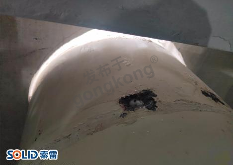

本次设备核心参数:泄漏介质为SF₆,泄漏部位是110KV I段母线管道;需防腐加强的管道面宽500mm、直径600mm,管道有4处腐蚀坑洞,2处漏点集中在20×30㎜、深10㎜的坑洞内,设备正常运行压力0.42-0.52MP。施工核心材料为索雷碳纳米聚合物材料SD7111C(共7组+850克),其粘结力强,固化后可抵御SF₆渗透和酸碱腐蚀;所需工器具包括电缆盘、磨光机、热风枪等,需提前准备到位。
结合现场勘查和企业生产情况,我总结出本次GIS泄漏的3点核心原因,也是化工企业、南方多雨地区变电站的共性问题,掌握这些能从根源避免复漏。
第一,环境腐蚀:企业生产用强酸、强碱,南方多雨,雨水携带酸碱物质长期附着管道,引发腐蚀。第二,安装隐蔽:漏点位于两块石棉板假墙体之间,内侧通风不畅,酸碱物质积聚加剧腐蚀,最终管道被腐蚀穿孔。第三,材质特性:泄漏管道为铝合金(含铝量90%以上),耐酸碱性能有限,叠加隐蔽环境影响,导致泄漏。

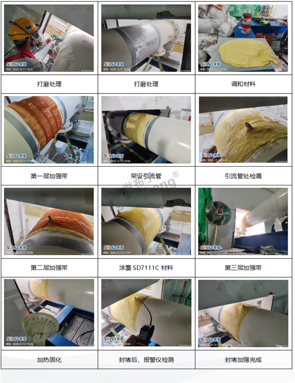

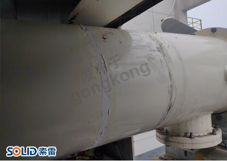

摸清参数和原因后,进入核心实操环节。本全程无复漏,具体步骤如下:
第一步,前期准备。出发前确认工器具、SD7111C材料完好,调试好六氟化硫气体报警仪。
第二步,核心堵漏施工。先在管道非修复部位贴胶带防护,再用磨光机将修复部位打磨粗糙(延伸至墙体外10公分,增强材料粘接力),随后用毛刷、无水乙醇清理表面碎屑和油污,确保干燥无杂质。

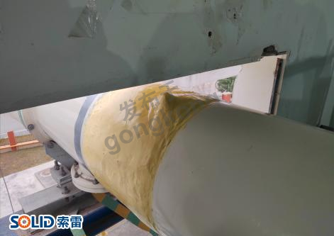

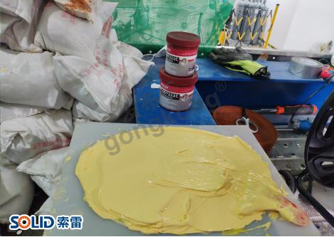

第三步,清理后按比例调和SD7111C材料,徒手打底(重点涂抹腐蚀坑洞,确保无缝隙),再用黄刮板整圈涂覆、缠绕加强带并再涂一层材料;为让材料形成一体,当天便埋放M8*50引流管,加强面宽度控制在500毫米。

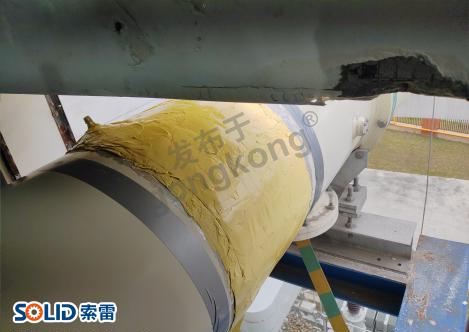

第四步,加强防护与检测。用气泡水检测引流管及周边,确认无异常后,打磨已涂覆材料表面、用无水乙醇擦拭干净。先薄涂一层SD7111C材料,在引流管横向加一层开孔加强带(洞口适配引流管),再薄涂材料;随后纵向缠绕加强带,采用“一层加强带、一层材料”做2层加强,最终形成3层加强带、5层材料,厚度约1cm。

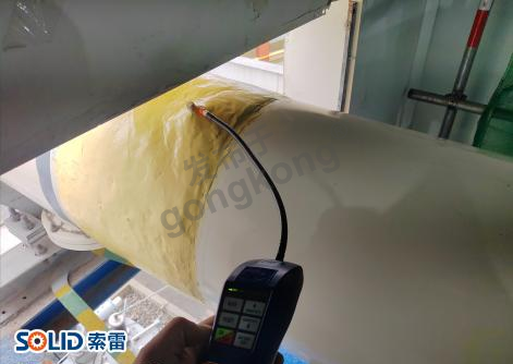

第五步,保压检测与完善。用气泡水整体检测无漏点后,封堵引流管,用气体报警仪检测并保压观察(此时压力0.2兆帕)。
每小时检测一次压力,全程无漏点,便用SD7111C材料覆盖引流管及堵头强化密封。检测确认无漏气,设备观察超48小时符合验收标准。
第六步,验收收尾。GIS微水实验合格,双方签订验收单,项目顺利完成。
