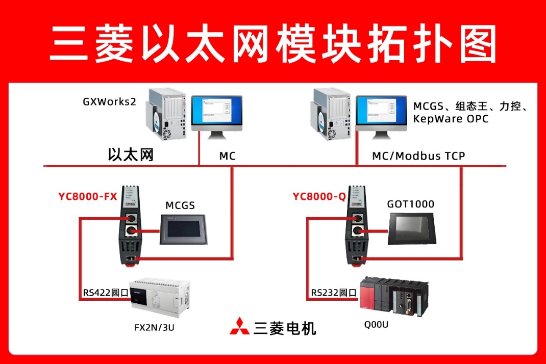

2. 连接方式:
· PLC 与 YC8000-Q 连接:使用三菱标准 RS-232 防爆编程电缆(QC30R2-EX),将 YC8000-Q 的 COM1 口与 Q06H PLC 的编程口相连,实现串口数据稳定通讯,满足防爆区域布线要求。
· YC8000-Q 与交换机连接:采用超五类屏蔽防爆双绞网线,将 YC8000-Q 的 LAN 口接入赫斯曼防爆兼容交换机的核心端口,构建化工厂工业以太网通讯主干网络。
· 气体检测仪与交换机连接:12 台气体检测仪通过屏蔽防爆双绞网线,分别接入交换机的分布式端口,确保所有检测仪与 YC8000-Q 处于同一局域网,实现多点位数据同步采集。
