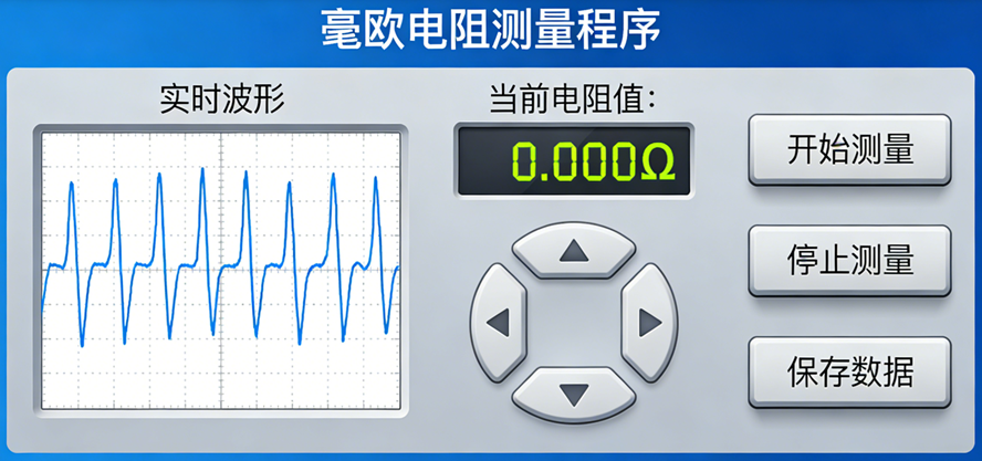

前面板设计
前面板作为系统的人机交互界面,兼顾参数设置与结果显示功能,设计简洁且操作便捷。左侧布置量程选择、采样频率设定、通道选择、启动 / 停止采集等按钮与控件,支持用户根据被测电阻规格灵活配置测量参数;右侧设置两个波形显示框,上部实时显示 INA114 输出的电压信号波形,下部显示经计算后的被测电阻阻值实时变化波形,同时配备数值显示控件,直接输出电阻测量结果,方便操作人员直观读取与观察数据变化。

实测结果分析
采用该系统对 5mΩ、10mΩ、20mΩ 标准毫欧电阻及 10mΩ 贴片毫欧电阻进行实测,所得结果如下:5mΩ 电阻实测值 5.10mΩ,误差 2.0%;10mΩ 电阻实测值 9.96mΩ,误差 0.4%;20mΩ 电阻实测值 19.62mΩ,误差 1.9%;10mΩ 贴片电阻实测值 10.08mΩ,误差 0.8%。所有测量结果的误差均控制在 2% 以内,满足毫欧电阻的精准测量需求,且测量数据重复性好,波形稳定,无明显杂波干扰,证明系统的可靠性与准确性。
